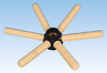

什么形状的下布水>??
让俺从力学角度给你分析一下.
 楼主| 发表于 2007-12-9 19:14 | 显示全部楼层
六爪式的,HU6450
发表于 2007-12-9 19:33 | 显示全部楼层
原帖由 青岛迪美 于 2007-12-9 19:14 发表
六爪式的,HU6450
这种形状的??
什么地方憋掉了?
 楼主| 发表于 2007-12-9 19:37 | 显示全部楼层
坏掉的因路途太远没有带回,据服务人员说,就是六个爪每一根的中间位置内瘪了,就好像被人仍在地上揣了几脚似的。
发表于 2007-12-9 19:50 | 显示全部楼层
这个东西我研究过,感觉还是挺坚固的啊.
我看多半都是由于布水器材料出现问题.浙江买的吧?浙江人的配件,材料总是不让人放心的.
建议使用ABS+PC的材料,强度高,韧性好,做这样的窄缝类零件,比ABS和PVC都有很多优势.

原帖由 青岛迪美 于 2007-12-9 19:37 发表
这个很有可能是树脂污堵,水泵又不断加压,造成六爪的中间部位受力最大,产生变形所致。只是猜测而已。
