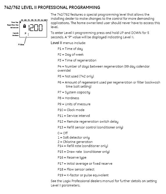

最近买了一台LOGIX  742是否为软水型软水器但是不能软化水,我看了中文的说明书但是都不能搞定,只有一个步骤,问厂家都说是可以,想请教大家,给点这方面的说明书资料,也许是我的中文说明书有问题,关键是不知道如何设置,谢谢

hope it can do some help for u

那就是一个阀门控制器.是不是可 以做成软化器要看你的罐里装什么.,看你配什么样的阀头...

742系列控制面板是统一的,可以用在255、268、278及麦能阀系列上,如果设置过滤就会出现F,如果软化直接设置就可以了。请你参考GE控制器调试手册第33页。
