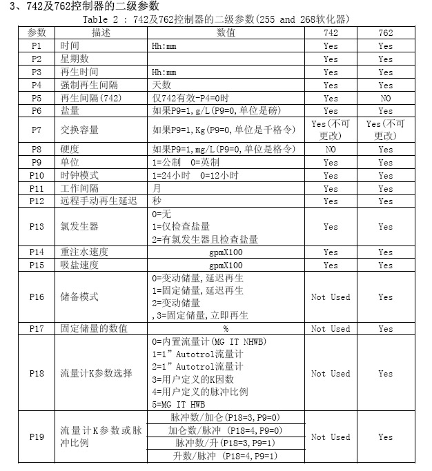

请问762控制器P11工作间隔是什么意思?对系统工作有会么影响.请大家解释一下!谢谢

发表于 2007-10-30 12:19 | 显示全部楼层
好象是指如果在这个间隔内产水量达不到再生要求,系统自己也会强制再生一次

发表于 2007-10-30 17:10 | 显示全部楼层
不对
762的P4是设定强制时间再生周期的.
P11的单位是月,还是让老杨来解释吧
发表于 2007-10-30 17:15 | 显示全部楼层
原帖由 GOODLUCK 于 2007-10-28 15:37 发表
FYI
