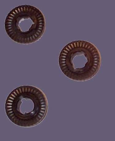

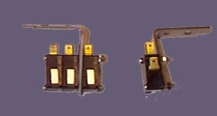

发表于 2007-8-30 11:08 | 显示全部楼层
附图
找到几张图
发表于 2007-9-4 10:55 | 显示全部楼层
第三张图片中的凸轮片,就是用来给微动开关信号的,出厂时整圈都是有齿的,你可以根据你自己的要求,折断一部分齿,形成你想要得凸轮片。也就是说,在再生过程的任何阶段,你都可以实现信号输出。最多可以同时取得三个不同的信号。

哥们有这样的微动开关固定片吗(在哪可买到)?或者有相关的CAD加工图纸吗?给我发个邮件好吗?E-mail:wx@mapure.cn,先谢谢了!
