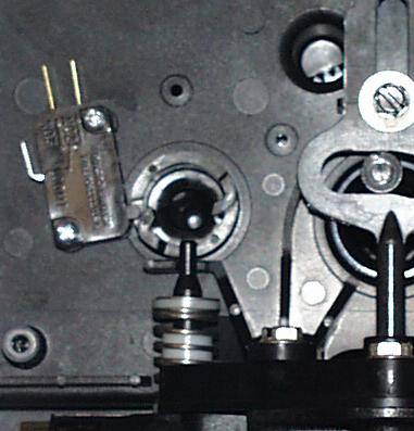

我公司新进富莱5000流量型需因原设备再生时有硬水通过,请教各位大侠应如何处置?
以前接过5600微动开关与电磁阀,因5000是电子型不知如何处置?
 楼主| 发表于 2007-6-28 15:07 | 显示全部楼层
请教5000流量型如何控制再生时硬水通过问题
经拆卸设备发现控制器里面有微动开关(红色)可否利用同一开关控制电磁阀?如果可行的话应如何接线及识别+—极?电磁阀有直流常闭型的吗?
发表于 2007-6-28 17:12 | 显示全部楼层
是这个么?
hope it is helpful.
5000微开
5000微开
 楼主| 发表于 2007-6-28 17:22 | 显示全部楼层
是的,谢了!!!!!

我已经注册为会员了,还想请教一下微动开关的型号?
发表于 2007-6-29 17:04 | 显示全部楼层
基本上你能找到的就可以用
