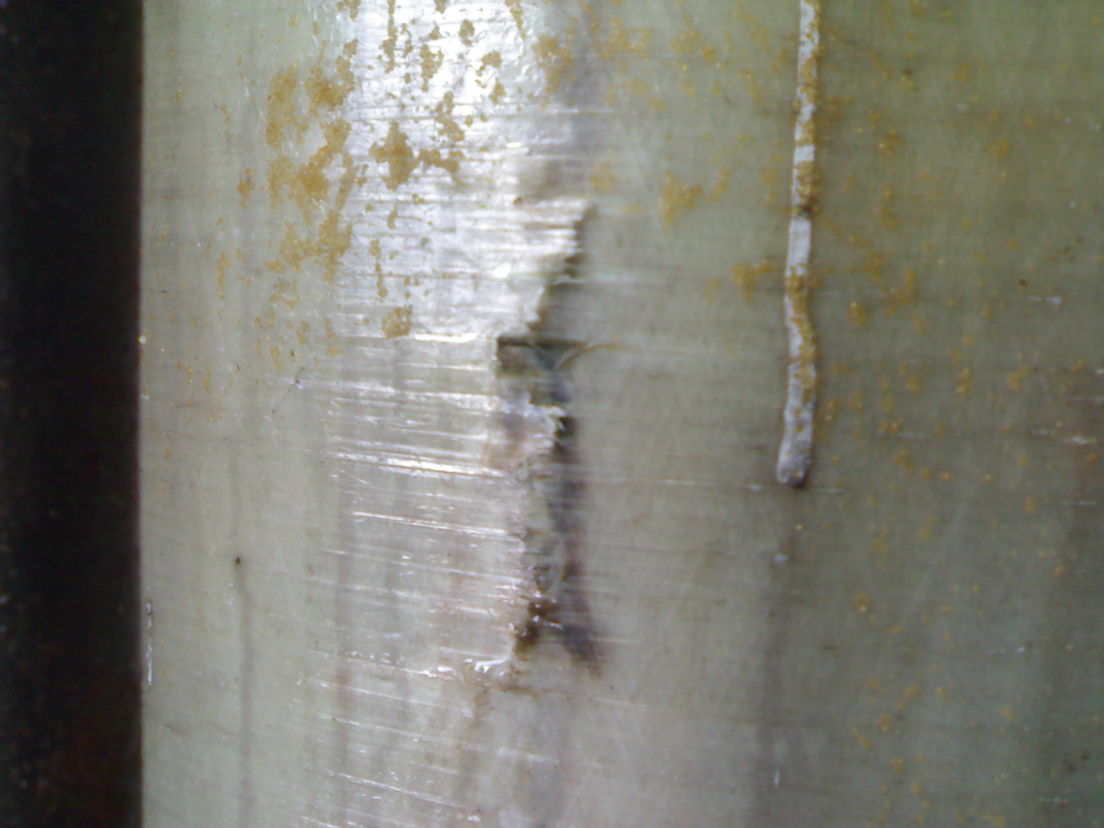

我去现场看见的

一般不是压力的问题造成的.而是树脂罐本身的缺陷造成的.
对于FRP的罐体来说,10KGF的压力不算啥

好象不是圆形的截面啊.
也有可能是由于受到外力的损害而导致应力集中
 楼主| 发表于 2007-6-8 09:47 | 显示全部楼层
回复 #7 飞扬在天 的帖子
说的很对,在安装之前被支架砸过,另外一个罐子在相同的地方也黑了,在不久之后要裂开的

罐厂家好像可以补的,上次我们设备摔破了,给补上了,效果还不错,不仔细看看不出来

修补倒是可以维持一段时间,但是对于较大的罐体,修补后不会使用很长时间的,再说修补的话会很费劲,需要把树脂弄出来,麻烦得很啊!!
我去年就遇到过这种情况,罐子厂家给修补好了,但是使用不到8个月,修补的地方又漏水了。
