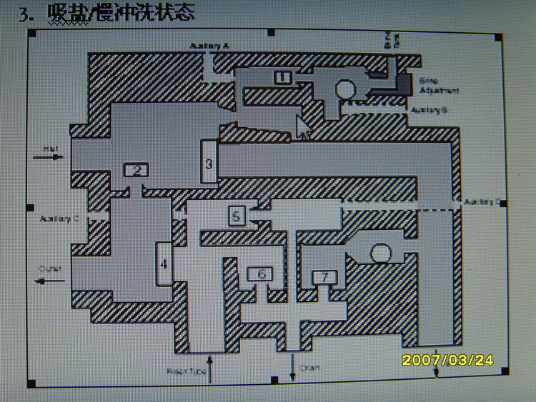

278吸盐/慢冲洗状态
吸盐/慢冲洗状态时阀门位置
   #1 = 开启  #2 = 开启  #3 = 关闭  #4 = 关闭  #5 = 开启  #6 = 开启  #7 = 关闭

由图中阀体剖图可看出,278阀在所有的阀板关闭时,进口水压可直通出口阀板4#,即出口阀出口压力小于进口压力时4#阀板会被顶开而产水。这就是为什么278/964在刚备用时带盐水的原因,慢冲洗时间调长点,再控制吸盐量适量,就可以解决问题了,不用加电磁阀的。

另外,4号阀板是最可能带盐水的原因之一,可以按楼上的朋友说的方法来调整一下,另外也可以把4号阀板的弹簧片稍微调整一下加强一下力量.
