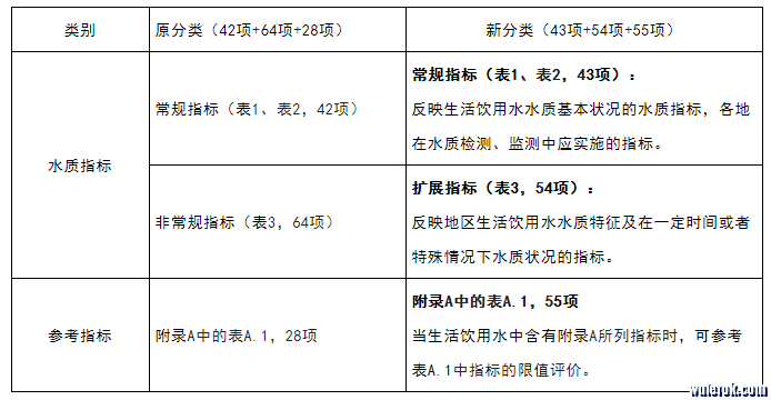

01
水质指标变化

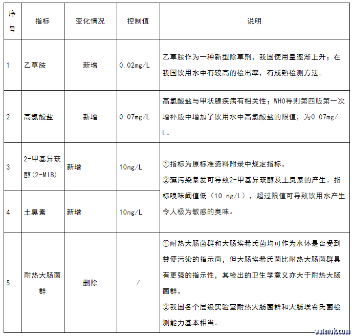

水质指标由GB5749-2006的106项调整为97项,包括常规指标43项和扩展指标 54 项;
增加了4项指标,包括高氯酸盐、乙草胺、2-甲基异莰醇、土臭素;
删除了13项指标,包括耐热大肠菌群、三氯乙醛、硫化物、氯化氰(以 CN-计)、六六六(总量)、对硫磷、甲基对硫磷、林丹、滴滴涕、甲醛、1,1,1- 三氯乙烷、1,2-二氯苯和乙苯;
02
水质指标数量变化
参考指标由28项调整为55项,其中,17项新增,12项由原标准水质指标转入(1项常规,11项非常规),2-甲基异莰醇(2-MIB)、土臭素2项指标转为水质指标。增加了总β放射性指标进行核素分析评价的具体要求及微囊藻毒素-LR指标的适用情况;

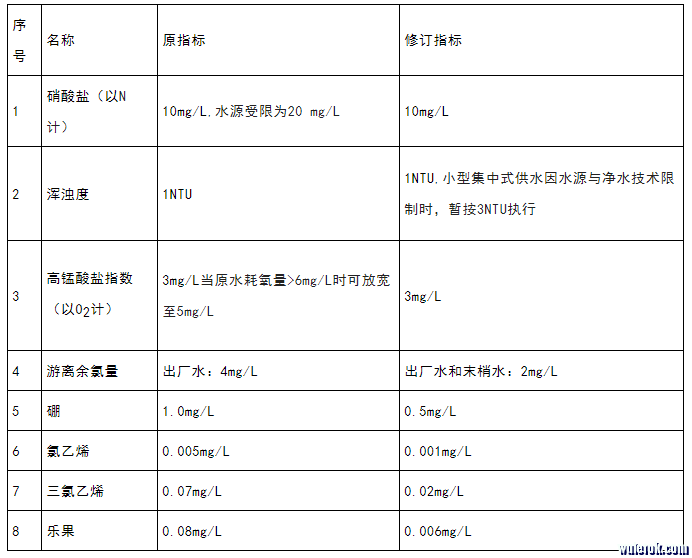

03
8项指标限值变化
97项水质指标中,有8项指标限值发生变化,包括硝酸盐(以N计)、浑浊度、高锰酸盐指数(以O2计)、游离氯、硼、氯乙烯、三氯乙烯、乐果;
出厂水及末梢水游离氯限值由原来的4mg/L降低为2mg/L,但末梢水余量限值不变,对管网的水质精细化管控要求更高,同时也更符合饮用需求。
