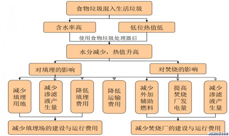

4)FWD的普及,经济上有利于湿垃圾减量化,节省大量运输费,焚烧费(湿垃圾减少后燃料节省),填埋场费用,环保上减少了垃圾处理中有害物质(垃圾渗滤液,二噁英等)的排放。
这笔经济账,我查到上海,深圳和珠海都有测算的论文,估计各大城市都有对应测算。FWD的普及,运输费焚烧场填埋场运营费和建设费的减少,和污水处理厂兴建和运营的增加,都有相应的一本账。上海是建议控制在10%再观察,而珠海是18%。

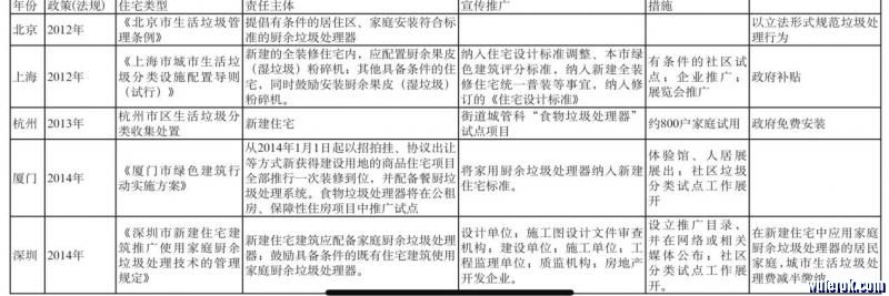

大环境上,国家其实对FWD是支持的,国务院之前就发布了【国务院关于加快发展节能环保产业的意见】里面提到“拉动环保产品再生产品消费,推广家庭厨余垃圾处理器,满足消费者需求”。北京,上海,深圳,厦门,杭州也都出台了相关政策来推广。
