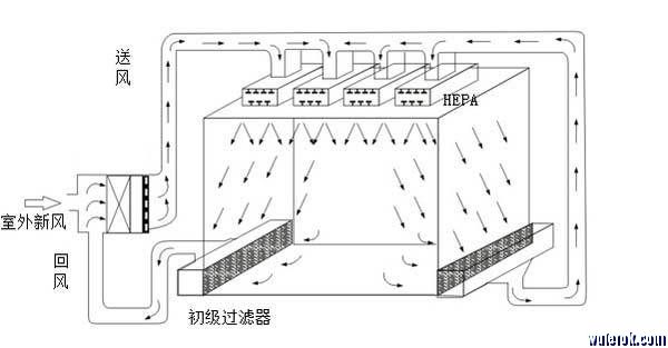

FFU(Fan Filter Unit),译为“风机过滤单元”。它主要用在超高洁净环境的最后一道过滤防线。更准确的说,不是防线,而是补充。
如果把工业净化的送风管道类比为家用的中央新风系统的话,FFU就是工业领域的独立“空气净化器”。

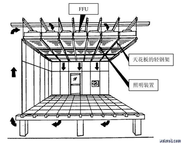

FFU的正经用途,是批量吊装(所以叫“单元”)在大面积洁净厂房的屋顶,组成一个庞大的滤扇阵列,然后不停的吸风-向下送风,对经送风管道层层过滤(真正的HEPA)之后送进来的,本来已经非常干净的室内空气,再进行一道持续的循环过滤,保证不放过任何漏网之鱼。
w17_03.jpg . U3 m- ~' _% e/ r5 i( V% T
只有这样,才能创造出比自然界中“最纯净”空气还要洁净100万倍的人工环境。(也有单台或者几台FFU应用的洁净工作台或者洁净棚、洁净间,实际也就是微缩的洁净厂房)
另外,送风管道也仍是必不可少的。
因为洁净室不是只有机器人自动操作的真空空间(那反而好办多了),是有大批产业工人、技术人员长期活动和工作的场所,又是一经启用,全寿命期内不再开敞的封闭空间,所以必须要有持续的新风供应,否则室内人员就缺氧窒息了。

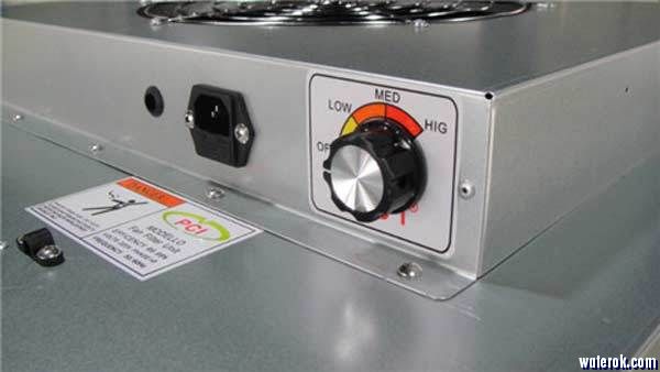

FFU的噪声是多少?
这么强大的风机,这么大量的气流,噪声不可能低。FFU一般分为三档,对应的出风速度一般是每秒0.25米、0.35米、0.45米。
(因为滤网直接出风,面积超大,1.2米乘0.6米,所以不必像家用空净器那小口呼呼地,但还是架不住风量大啊)
5 z0 w1 y  C* O) \4 A5 C; Q
1200立方米风量对应的噪音三档大体是47、52、57分贝。如果是1500立方米风量,大体是53、58、62分贝。
好像也不大啊?家用空净器的高档噪音不也是这样么?
问题是,家用空净器有中档和静音档,打到中档就不到45了,打到静音档就只有30左右了。
FFU没有这功能啊……
另外,以上还是优秀产品的水平,山寨的往往轻松超过70分贝……你可以想象成一台油烟机在客厅成天开着,呜呜呜-嗡嗡嗡。
FFU的第一性能指标很好,第二性能指标很差,不平衡,就是这么回事。
w17_17.jpg   @$ [( p( s0 c, H% M" ]- F

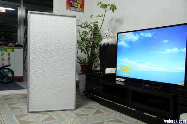

当然,有的人不这么看。他们认为在噪音和保命之间,要选择保命。就像FFU家用的开创者,明确的说到——“反正我在50分贝环境中可以睡着”。
对此,笔者只能膜拜了。50分贝别说睡觉了,日常起居待上五分钟都会觉得很烦躁。
其实,大部分人都不行,甚至更加敏感。很多人面对40分贝甚至35分贝正常工作的空净器,都会觉得太吵了,然后过去把档位打成30分贝的静音档。
每个人的承受力是不一样,强迫长时间后,也会适应噪音,下意识的无视噪音;但耳朵结构是一样的、不变的。
长期在高噪音环境下起居,听觉必然受损。比起潜移默化的呼吸道损害,噪音对听力的摧残可是更直接的啊。
这也是为什么洁净室里的工作人员常常会有环境补贴的原因,别光羡慕他们呼吸在自然界中都找不到的洁净空气里啊!
$ O/ H/ Y8 t8 R4 f1 p. q* V4 p

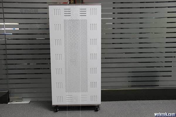

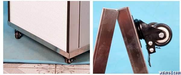

相反,FFU的另外一个劣势——外观丑陋的工业组件,却在短短的一个月之内得到了迅速的改进。
为了迎合突然纷至沓来、此前绝无交集的家庭用户,嗅觉敏锐的工业FFU厂家们立刻杀入电商领域,从B2B的阿里巴巴转战B2C的淘宝,改进出了自带刹车脚轮、有散风板遮挡(实际上是挡风板)甚至带前置滤网和活性炭滤网的产品。
w17_19.jpg 5 D+ r# i! J( V5 n% j
w17_20.jpg , Y* T7 W( K/ W/ b% r
w17_21.jpg - X* g  Y0 ^& a1 d
而且,就笔者所见,光这些美化的水准在短短一个月内已经升级了三次,目前售卖的最新产品,除了体型巨大不能改变之外,已经被精致设计的烤漆外壳包装得完全和家用电器无异了……进化速度真令人惊讶!
