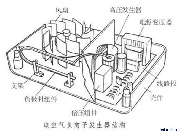

人造负离子的产生原理
传统的负离子发生器产生负离子的机理其实很简单,就是通过升压电路将低电压升至高压,高压直流连接到金属或碳元素制作的放电电极,利用尖端高压产生高电晕,向空气发射电子。
6 o% m  E4 O4 \3 w/ I( E( d
可以说,这原理和打火机的电子打火花装置没有什么区别,在工作时也会发出细微的、类似打火的放电声。一个负离子发生器的模块只需几块钱采购价,成本很低。
w14_04.jpg ' c. `4 n5 m% Q6 n
另外,通过这种气体放电的方式产生大量离子,其正、负离子数大致相等,或相差不特别悬殊。不过,正、负离子都有类似的作用,除了会相互中和之外。

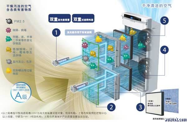

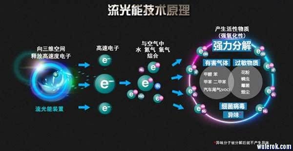

大金的“流光能”,就是这样的“产生大量高速电子的等离子放电技术。”
w14_07.jpg # r+ F* \1 @4 t5 ]; B/ ~+ g
夏普的Plamacluster(净离子群),发生装置是与其加湿装置相结合,据称是用类似电解水的办法,同时产生H+正离子和O2-负离子。同时再包裹水分子的技术。
这样可以保持其在空气中的存在时间,并形成水合羟基负离子[H302- (H2O)n]、氢氧根负离子[OH-(H2O)n]、负氧离子[O2-(H2O)n]等等。

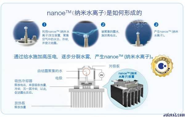

松下的nanoe(纳米水离子),大致上与夏普技术差不多。不同在于松下的供水是主动式,通过半导体冷凝器或者超声波雾化器自行从空气中捕捉水分,无需加水。但显然这在干燥地区和冬季效能不高。

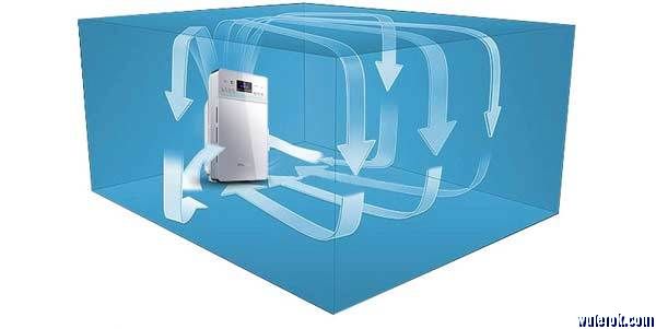

前面说过,负离子带电,可以促使颗粒物凝聚沉降。因此,自然有商家打出“等离子无风吸附尘埃”的噱头。
但这存在以下问题:
1、净化范围极其有限,连商家自己的宣传材料都承认,作用距离仅限于空气净化器周边一米不到的范围。
w14_09.jpg + t1 C8 C' ]. K: [% D% v; K9 |0 l& ]: @
虽然其他空间中的尘埃会因扩散到这里也得到沉降。但这种自然扩散下的移动数量和范围是极其有限的,远远不够。
一定要记住,没有循环风量就谈不上真正的室内空气净化机。
) t6 D" J+ R0 ]% l& e6 ^. A+ V
所以,一切无风、微风的空净器都没什么用,最多能管管周边很小的范围。但人是不能一直守在空净器边上过活的。

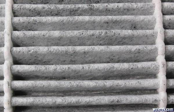

但是,空气中不存在孤立的细菌和病毒,它们或附着在其他颗粒物上,或自己聚成一团。
进一步说,所有空气微生物都是颗粒物。(病毒的尺寸范围是0.002微米~0.05微米,细菌的尺寸范围是0.2微米~20微米)
w14_13.jpg ! n# y+ S) T- X9 q  A, u$ K

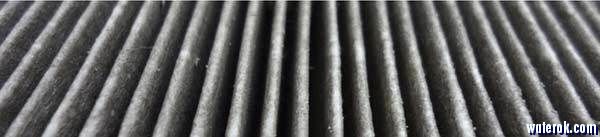

对过滤精度达到1纳米(0.001微米)级别的滤网,几乎能过滤一切细菌、真菌、胞子、螨虫、病毒和它们的附着物,不分死活对颗粒物一概通吃。且能很快由于风干脱水而灭活这些微生物,进一步“杀菌”实无必要。
只要滤网上不含营养物,使用环境不过于潮湿,微生物失去了生存的条件,也就死掉了,不死也无法繁衍。
w14_14.jpg 8 n# G3 H: V  ~& c0 E
一句话,合格的滤网能阻截任何形式的空气微生物。过滤器的效率高了,空气微生物就少了。
空气净化的目的,主要还是以去除室内可吸入肺细颗粒物(常说的PM2.5)为主。
不仅是因为其本身对人的呼吸道、肺功能有所伤害,也因其携带的病毒、细菌等对人体会产生更直接的危害,因此过滤室内PM2.5可以切断病毒的传播途径。
而且,由于人造负离子能在空气中停留时间短,对负离子活性和浓度的要求较高,杀菌除尘效果实际有限。真要有商家宣传的那么强,医院杀菌就简单多了。
从实际效果看,过滤器是清除空气所有固态杂质的最有效手段,根本无需用到负离子。但过滤器太普通了,普通得让人想不到它。

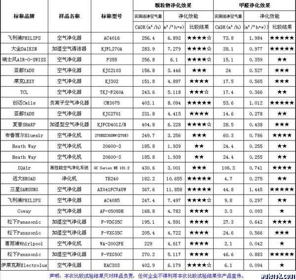

但是这种能力也是有限的。某日系品牌单独测试负离子去除甲醛的能力,测得也就相当于CADR值36立方米每小时。
(和PM一样,空净器去除甲醛、花粉、TVOCs等的能力,都可以用类似的办法,测量计算得出相应的洁净空气量输入换算值)
+ `' Y3 V5 f) N. b
在2014年5月,中国消费者协会委托中国家用电器研究院(国家家用电器质量监督检验中心),对25款家用空气净化器进行对比测试中。也得出了类似的结果。
大部分声称拥有负离子功能的中高端空净器,实测甲醛CADR值,也就是30~60立方米每小时,其中还有相当一部分是活性炭滤网的贡献。
因此,对于普通的空净器,新居装修污染中的甲醛、苯系物、TVOC等化学污染,不是其应对重点。
对这方面有需求的用户,需要考虑其他办法。当然,有负离子功能充当起长效辅助的加强作用也是好的。
