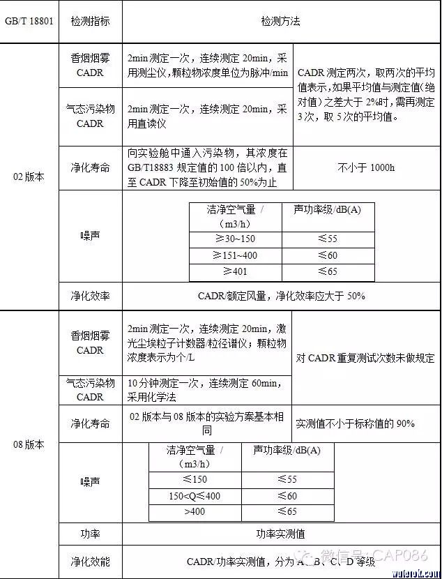

& t0 C# C3 y& X/ ?新国标在08版本的基础上,新增了适用范围、有害物释放量、微生物去除方法、累积净化量(CCM)、适用面积、风道式净化装置一次性通过净化效率测试方法;修改了气态污染物洁净空气量(CADR)测试方法以及噪声和净化能效的分级评价。标准明确了CADR及CCM为核心指标,CADR目标污染物、CCM颗粒物、净化能效、噪声为产品必标项目,CCM气态污染物、适用面积为选标项目。现将GB/T18801的历次版本对比,并对新国标核心指标进行解读。
+ u" J. X6 [% A: f$ ~8 l1 v1. GB/T 18801 历次版本的对比,见下表:
/ s2 n" t" R8 m0 S1 f( V$ v1 d' K) ^9 L0 E5 \8 @
  {* i$ [( h* Q
" z( A7 F3 k% A) ^
! ~# S' b& q" V% {6 t) H" n6 d! R; Q& b

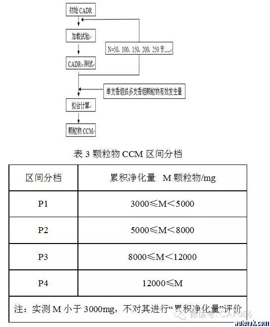

2.3.1颗粒物CCM测试: ~' Y1 P9 \" N5 a3 ]. v
   本方法适用于颗粒物初始CADR大于60m3/h的净化器,使用香烟烟雾为污染源。广州工业微生物检测中心开展了大量颗粒物CCM影响因素研究,试验发现:不同焦油含量的香烟对累计净化量实验结果影响较小,同一香烟发生器其燃烧香烟的速率及产生颗粒物的粒径范围较一致;净化器的滤网性能是影响累积净化量的关键因素,在一定程度上,滤网展开面积越大,可以容纳的PM2.5总量越大;净化器除颗粒物滤网所用滤材主要包括化纤无纺滤料、合成纤维滤材、玻璃纤维等,其中合成纤维滤材和其他同级别的滤材相比具有阻力小、容量大、价格适中等优点,因此,目前是家用空气净化器颗粒物滤网的最主要滤材。
: z/ k3 ^$ Z& T: X8 e$ d9 ^                 表2颗粒物CCM测试流程3 Z6 I( A* b$ y; J5 s7 P
2 l, b# A+ D8 p$ V9 j GBT18801-3.jpg 0 L, b' C- n7 [3 l" F7 x0 h
0 z8 q3 Y7 `3 o9 i# c! Z' ?/ l
通过检测数据汇总发现:CADR值400m3/h以上的机型,达到P4级较为容易。

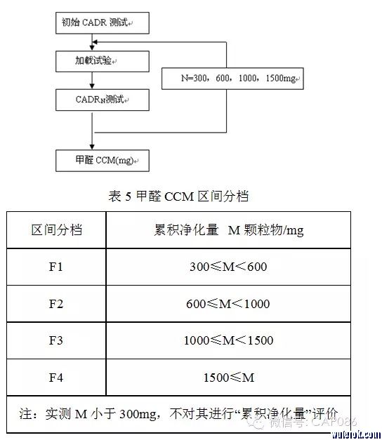

7 P( P& {* A8 \2.3.1甲醛CCM测试
( G% [9 v; `7 j9 ~本方法适用于甲醛初始CADR大于40m3/h的净化器。我中心在大量的国标验证实验中发现:改性活性炭比传统活性炭的吸附容量明显增大;CCM加载方式对CCM结果的影响主要取决于活性炭的质量及重量。另外,CCM测试过程中存在采样时间点误差、采样量误差及其它操作误差等问题,因而对检测人员的技术要求相对较高。
1 Z$ N- j+ W9 |' J/ i( Z6 K表4甲醛CCM测试流程
+ f7 d( ]9 h% F# u, u9 k  Z) l( x
2 G+ S- `8 R8 y2 F- u% |" p- Y# f# F. ~
