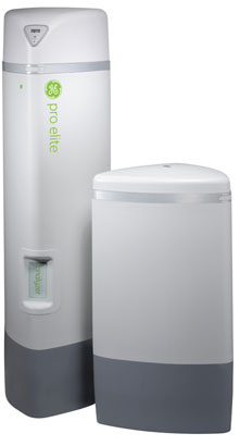

4 u% D$ I  ]9 C* w/ yGE的民用水处理业务与Pentair合并后,他们设计了几款新的软水机GE Pro Elite,这些产品采用原来GE/Autotrol的相关阀门,通过Pentair渠道用GE的品牌销售。与GE家电的解决方案不同,也不通过GE家电的渠道销售。这样在市场上就有两个平台的GE软水机,所以有人会误解。* I! I( t: o1 i  {3 Q+ _0 X4 {
http://www.proelitesystems.com/" q' @- `( P- Z8 x8 S
