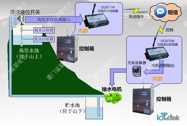

二,应用示意图:
如图所示,用到两台DS207SW无线液位控制器构成水位自动控制系统。
1、  高位水池内安装浮球液位开关,用来识别高低水位,DS207SW根据水位情况对外发相应的控制短信。
2、  泵房的抽水电机的启停控制信号由另外一台DS207SW控制。
3、2台DS207SW控制器之间,需要进行配对设置,然后通过短信进行无线通讯。
4、当水位达到低限时,山上的DS207SW向山下的DS207SW发送短信指令,开启抽水电机运行。
5、当水位达到高限时,山上的DS207SW向山下的DS207SW发送短信指令,关闭抽水电机运行。
6、辅助功能:短信查询水位状态,短信查询水泵控制状态,短信控制水泵启停。

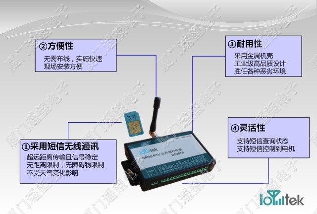

三,DS207SW的应用优势
详情请见 厦门遥望电子
