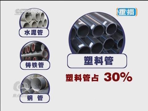

  我国目前自来水管网主要由水泥管、铸铁管、钢管和塑料管构成,其中塑料自来水管占总量的三分之一左右,在2012年新增的自来水管道当中,塑料管占据了其中的一半。

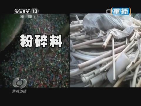

% h. o. Z1 B) f9 K. Y+ w" p0 N  而在七都镇使用回收塑料生产自来水管已经是行业里公开的秘密。在记者随机走访的十几家自来水管厂里,各家用的回料都不一样,种类纷杂,回料的价格也从五、六千到一万元不等。五颜六色的被称为粉碎料,黑色的被称为拉皮料,而发青的被称为青桶料。粉碎料是用回收塑料水管粉碎而成,比较容易辨别。其他的回料又是从哪里来的,到底是用什么东西做出来的呢?

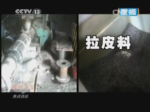

  记者首先找到了被称为拉皮料的回料来源。当地的一家回收市场,工人们正在装车,地上散落的是废旧电缆剥下来的皮。
, m) M9 R, X8 ?+ }; G4 o3 Y
% }' g2 m4 S, D/ g( v7 z  这些电线被拉到这里,用机器先进行粉碎,然后再卖到造粒厂。工厂的车间里脏乱不堪,水池上面浮着厚厚的污垢,通过机器塑料粉末被加工成了拉皮料粒子。6 M+ s, }) y2 a: y  X( k% j! F5 t

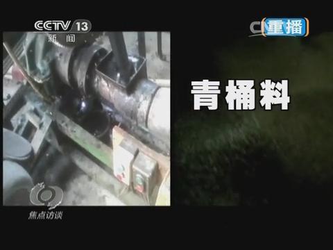

/ t+ O6 j, F6 w: ?5 F+ c- n6 }* ~  在镇上的另外一家工厂,生产的是被称为青桶料的回料粒子,机器里冒着刺鼻的气味。7 W. D1 m( `: n3 E

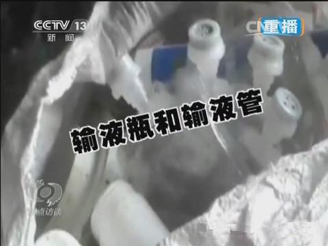

0 a6 }7 C- n& \/ J! e& P  记者又找到了一家给青桶料粒子厂提供原料的供货商。院子里堆满了各种盛过化工原料的青色塑料桶。在这个院子里除了大量的化工桶,记者还发现了成袋的医疗垃圾,有医院里用过的输液瓶和输液管。5 Q2 F7 N8 ]' R0 L6 E
5 b) S( B$ `  K4 C* \  这些化工桶和医疗垃圾经过简单清洗、粉碎后被送到回料厂,最终被生产成人们天天都要接触到的自来水水管。: ^6 J* A" H9 l$ Y6 S  M

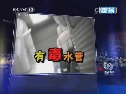

央视炮轰自来水管有毒,引发全国饮水安全危机
目前我国自来水管的主要材质为:水泥管、铸铁管、钢管与塑料管。其中塑料管占30%,在2012年新增的自来水管道中,塑料管占据了其中的一半!

有毒料做管子成公开秘密!
% W3 S; L# o/ c( \) k7 n7 d6 B
自来水管由于直接接触饮用水,国家对此有严格饮用水标准,按规定生产原料应为白色的高等级聚乙烯或聚丙烯颗粒:
可记者调查发现,大多数企业为了低价竞争,采用有毒的二次回收料。

这些假料包括水管粉碎后的粉碎料:
电缆包圈粉碎后的拉皮料:
剧毒的化工用品桶粉碎后的青桶料:
有毒医疗垃圾更被黑心厂家大力推荐:
