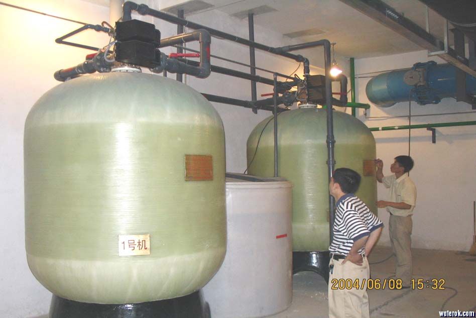

有一客户反应流量计所走的吨数与实际吨数不符具体描述如下:
客户说原先补水大概一小时能走5吨水,现在一小时能走1吨水(NT的)
压力没有变化,应该是4公斤左右,近期补水量也没有变化。
我在怀疑是流量计里面有杂志?还是说布水器有堵的现象?还请各位大侠支招

各位大侠:
一般2900NT阀、3900NT阀容易出现程序乱的问题。大多数会是2个阀体下活塞同时关闭状态。
我遇到几次了。
一般解决方法:   断开电源、按住强制再生健不放、程序清除,恢复出厂默认值。   重新编程菜单。即可
希望给大家一个满意的答复!
