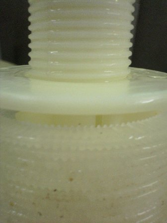

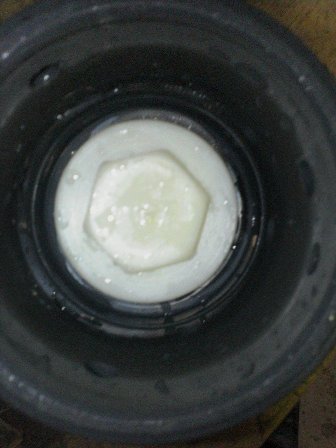

 楼主| 发表于 2005-11-26 13:10 | 显示全部楼层
看看是不是这里的问题
这是下布水器底部
bu01
bu01
bu02
bu02

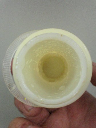

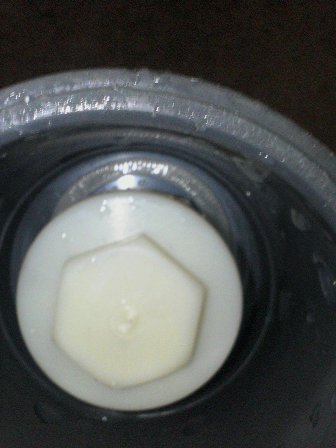

 楼主| 发表于 2005-11-26 13:11 | 显示全部楼层
再来两张
就是这里的空隙!
bu03
bu03
bu04
bu04
发表于 2005-11-26 22:40 | 显示全部楼层
这种布水器应该装很多只吧。要仔细检查,很可能会在固定部位或布水器本体上发生树脂泄漏。
 楼主| 发表于 2005-11-28 10:52 | 显示全部楼层
就是在这里漏的,把它调正以后,树脂再也没有漏过!
