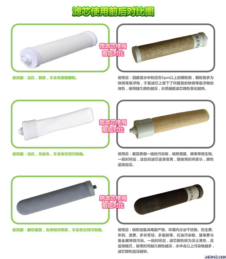

就是 pp棉+超滤+纳滤的组合啊。 很简单的一款机器。 没啥科技含量可言。( _0 K8 y: T6 v. Y3 V/ H6 U
9 }, z: D) D: n  A' p
另外,从宣传图片上看, 如下:
4 A! s( i$ u' P9 l6 X. a) V: l
4 z$ ^5 g: a7 Y+ a4 r  G; u2 X7 |. b+ ]. R! g
感觉 纳滤就是一个 陶瓷过滤芯啊。 3 V, {6 w) {) Z
5 B' ?9 f, v* u/ ^$ H有无熟悉的人士出来解释一下 啊

那个“纳滤芯”是陶瓷加活性炭的复合滤芯。; d; P+ N4 X; i: ?# _
% i' R6 i3 {4 g7 B3 y% n& P7 N
与“纳滤”一点关系也没有。
1 U% u$ ?& ?# C) C% @/ z+ ~& t& |1 _8 h( {8 i7 X
普通的超滤+好一些的炭滤都可以达到这个效果。

三达的纳滤是李鬼!
