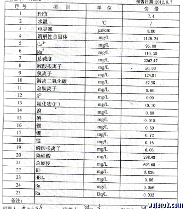

总硬度等于钙离子+镁离子,为什么下面总硬度会是600多呢,问了客户说是没错,晕!!!!请问大家有没有碰到过这情况呢?

忘了发图片
客户资料
客户资料

发表于 2012-10-22 08:29 | 显示全部楼层
总硬度是折算成碳酸钙以后的数值。
不是离子状态的
尽管600多是高了一些,但不是很少见

那上面说的总硬度对不对呀,钙离子+镁离子才200多呀??谢谢

我手上没有计算器。但是你可以查一下。
离子加起来是200多,然后折算一下钙离子在炭酸钙中的比例,再除一下就出来了。
简单地说:总硬度大概=206*(CaCO3的分子量/Ca的分子量)
实际上还要把镁的分子量折算成钙的,再加上钙的才准确

总硬度是以碳酸钙为参照物来计算的,所以并不是指钙镁离子的总和。
碳酸钙的分子量是100,钙是40,镁是24.4。
所以总硬度=96/0.4+110.3/0.244=692
