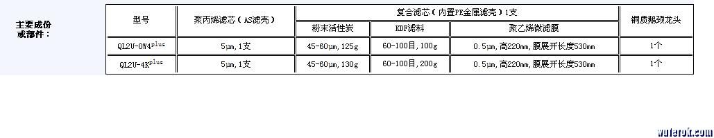

爱惠浦OW4plus型   主要成份或部件:聚丙烯滤芯  5μm  1支
9 _& M9 ~* l. I% e7 w8 d, j: _                                    复合滤芯  (活性炭50-60μm  150g,
) ]2 ~  e4 o- |4 ^5 E: M) L                                    KDF  50%铜50%锌  40g,) d6 `! o# o* ?0 d
                                    聚乙烯微滤膜  0.5μm)  1支# I* p* R+ R9 H5 Z6 k
                                    AS滤壳  1支3 s' G% |- }/ W3 n" B! I
                                    金属外壳聚乙烯内衬滤壳  1支  0 W1 K2 D: o( W! q0 k; w0 t
11.JPG 4 q! _7 y& r' i( A4 c

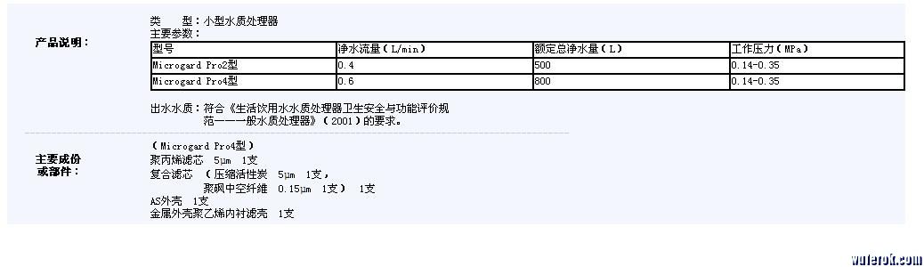

爱惠浦pro4型" t3 I2 S/ ^9 M* A3 u
112.JPG 4 ~2 i$ D6 Q/ S) [/ s
