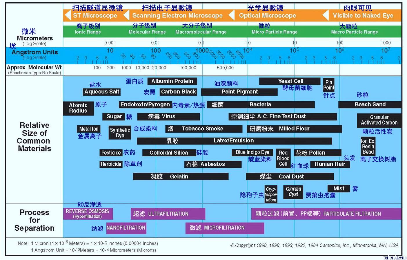

超滤可以反冲,问题是也得加活性炭啊,如果不想上RO的话,综合来讲,三级的微滤和不加碳的超滤,两者(都是烧开喝)哪个更适合饮用呢?

不清楚 微滤 具体是什么概念? 0 x; ^* {) [9 K! }$ S/ l. w
/ ]: J/ |: M% z/ gpp棉 5-20u.  超滤 0.1u  那微滤 是什么呢?
发表于 2012-3-30 13:07 | 显示全部楼层
超滤最好的过滤精度是0.01微米
6 F. U1 p5 y% x, e1 n( R2 s微滤是0.1微米
$ H( K7 ?0 Z, T) c* v精密过滤是5-20微米(目前可以做到1微米左右)了3 k4 _3 B' `- X1 r& h& i
$ ^6 q2 b2 W. b9 P. M再向上主要就是前置滤网那种纯机械式的了
发表于 2012-4-5 20:22 | 显示全部楼层
微滤是0.1微米?那中空纤维膜也属于微滤了?
发表于 2012-4-6 10:41 | 显示全部楼层
中空纤维最好的过滤精度是0.01微米。这种过滤的精度都是有范围的,相邻的都有交叉。; ~$ D" i8 z* [2 U4 G0 A: `- O6 X
所以有一些超滤的精度不如微滤是很正常的情况。
发表于 2012-4-6 21:48 | 显示全部楼层
东丽的中空纤维膜算可以了吧,他家净水器的宣传也是0.1微米,包括雅马哈,三菱都是如此
发表于 2012-4-6 22:07 | 显示全部楼层
超滤或是微滤是按过滤精度的范围来分的。! }% S" F. [$ h5 p" S. \
中空纤维只是形状,微滤也可以做成中空纤维形状的。只是常见的中空纤维多数是超滤而已。& H0 f6 q" S. T
+ S: J9 h. N3 G1 x另外,这种做得是不是好不是看过滤精度,是看产品的质量和稳定性。
+ y4 J1 e- k! _# x
; A, f0 a) J6 _0 G9 w- q" J  m: ]' q1 _中空纤维的超滤最广泛的用途不是民用净水,而是市政污水或是工业用。过滤精度恰恰不希望太精细。
: F' H6 k' p* C; ~7 }8 F& `
( F' x: V/ d+ W2 u0 t% q/ i也许我说的有不足的地方,但是再仔细学习一下基础的技术知识就不会有太多的疑问了。& w- m# D! Q& M2 U4 E2 @0 Z3 j! b
