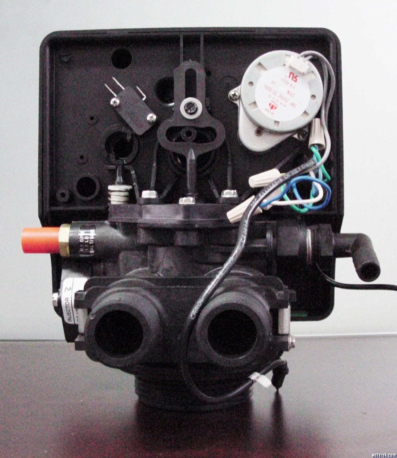

紧急请教
请教各位大侠,FLECK5000ST软化和5000FT过滤阀上怎么加装一个微动开关,以使其在反冲洗或再生的时候输出一个信号,因我这阀是用在反渗透的预处理系统中,再生的时候需要将后面的反渗透部分停止,请哪位大侠指点一下,有图纸说明最好,能否将图纸说明发个邮件到我邮箱里:13812189939@139.com

打开控制器前盖。可以看到内部有一个专用的位置。可以装一个微动开关的

能具体点吗?加在什么位置呀?

水大哥:我怎么感觉应该是后盖呀!
打开(带眼的)后盖,右侧是一把电源线,左侧是一个带凸轮的轴,轴的左侧有几个小眼,拿个不带柄的微动开关,一比划就知道了。
感觉也没说清楚!抱歉了!
发表于 2011-12-14 21:28 | 显示全部楼层
嗯。可能是我记错了。
不同的控制器那个盖子方向不一样。
打开盖子就可以看到的。里面有空的几个塑料柱子。

 楼主| 发表于 2011-12-21 14:56 | 显示全部楼层
zwd000002 发表于 2011-12-14 21:14
水大哥:我怎么感觉应该是后盖呀!
打开(带眼的)后盖,右侧是一把电源线,左侧是一个带凸轮的轴,轴的左 ...
OK了,谢谢
