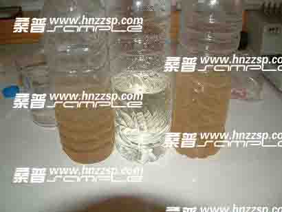

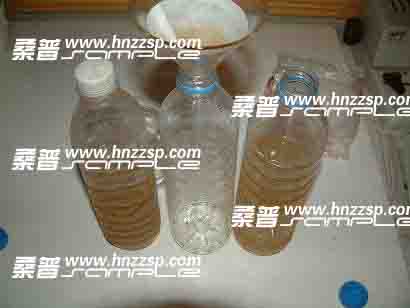

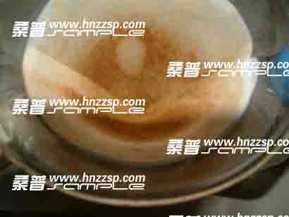

我也在工作中遇到类似问题,当时用滤纸过滤后效果不错。你可以取个水样试一下,如可行,则有2种解决办法。全滤和旁滤。全滤一个系统下来费用可能将近7万,单一个FILTOMAT过滤器可能就要5万多。旁滤就简单多了,3、4百块钱吧,你随便找一个大一点的PP过滤器自己动手在系统上加个支路串进去就OK了,别忘了前后都要安阀门已备更换滤芯。但这样的话,你要先把你的系统全部置换一下,不是停机全放掉那种,你一停机悬浮物在30分钟就有沉降,置换要开循环大排大补那种。然后正常循环时有旁滤的情况下,会好的很多,反正我的问题是这样解决的,希望能给你些帮助。
