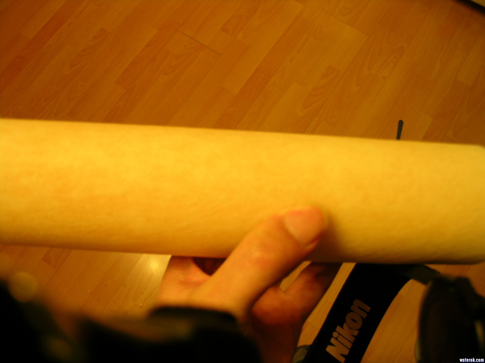

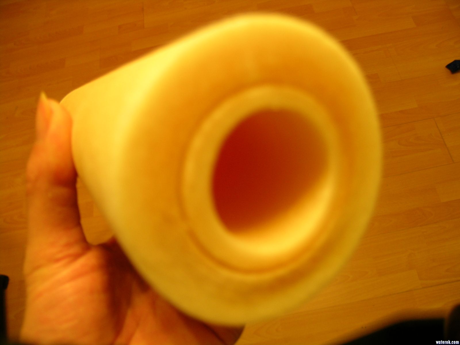

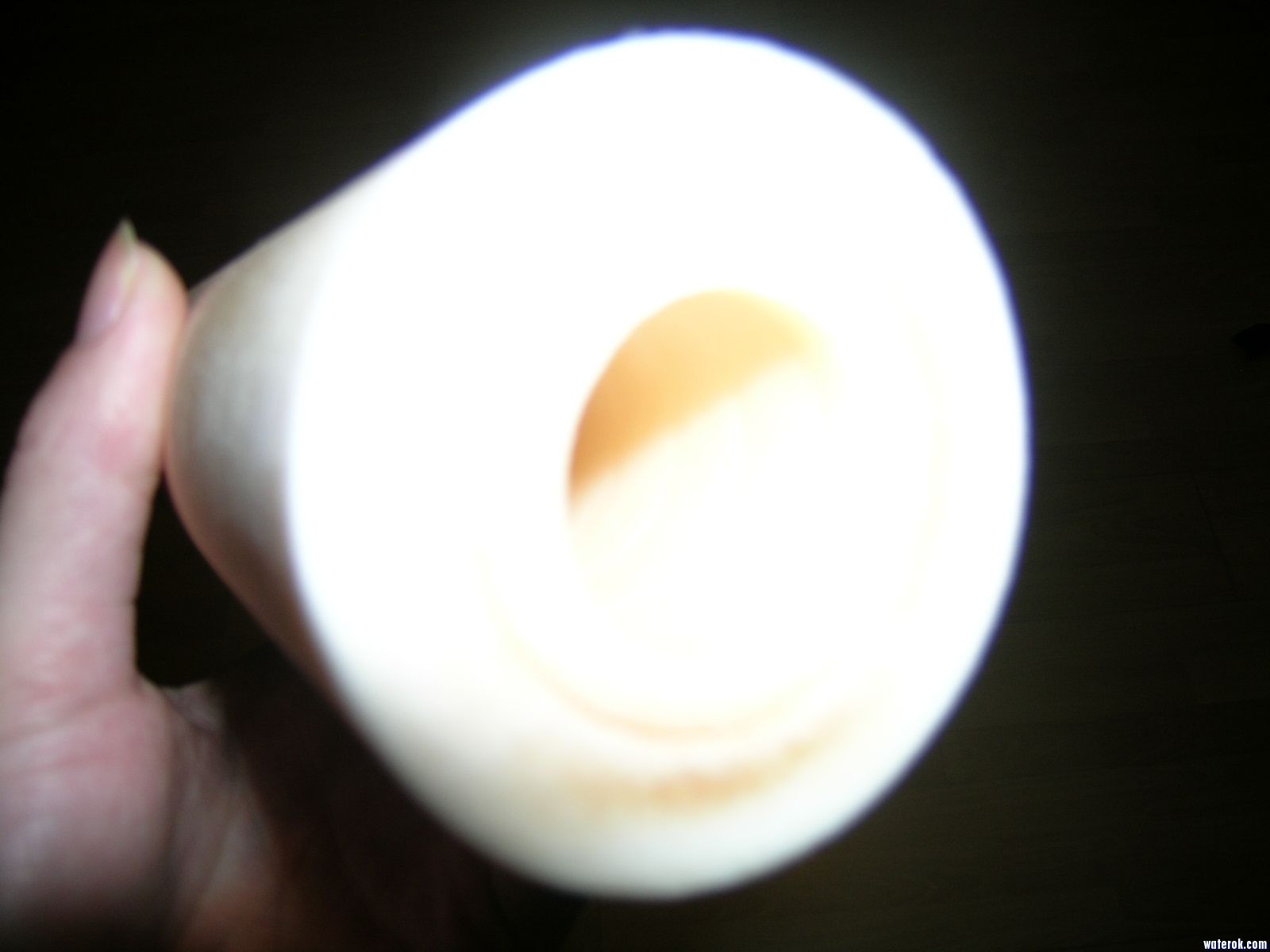

 楼主| 发表于 2011-12-16 21:40 | 显示全部楼层
刚用一个月的滤芯
 楼主| 发表于 2011-12-16 21:42 | 显示全部楼层
稍微有些发黄,应该还能用一个月,有装回去了,真是好奇累死人
