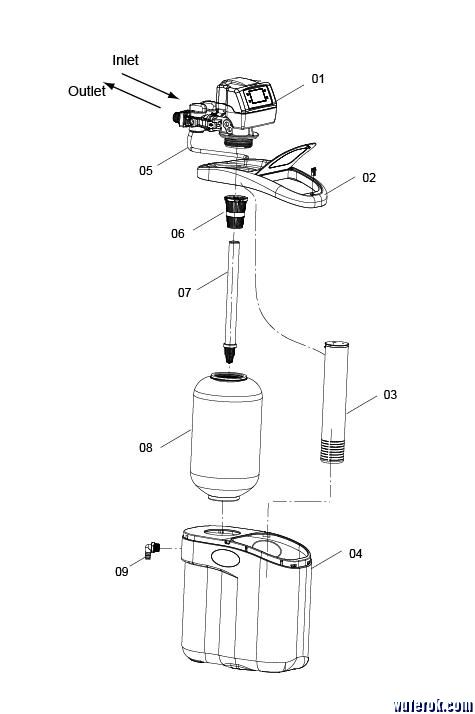

请教各位高手,我想自己组装一个手动再生的软水机,但对手动阀头不了解,手动阀头对于再生,是顺流再生还是逆流再生,另外还要单独配吸盐阀吗?谢谢各位
 楼主| 发表于 2011-10-21 13:54 | 显示全部楼层
另外,还请教一下,都 需要哪些部件呀?
发表于 2011-10-21 14:21 | 显示全部楼层
图示是一个完整的小型全自动软化水系统.
供你参考
发表于 2011-10-21 14:24 | 显示全部楼层
按照楼主的要求
将01号阀换成 一个手动软水阀 或者半自动的软水阀. 如润新的手动软水阀. 或者伊瑞的半自动软水阀
03 07 08 和树脂为最小必要部件.
自己家使用.其它的配件都可以不安装.
06不要的话,需要控制好反冲流量,防止树脂被冲走拉
