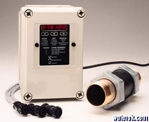

60选择控制阀选用  182    型多路阀阀,运行方式为二用一备, 用 480D3    型控制器来进控制。
