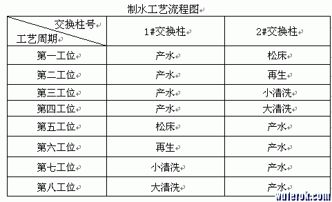

   ZNR系列全自动软水器是钠型浮床,设备由产水、再生、集成阀、控制系统等组成。见图一设备简图所示,产水系统由两个交换柱组成;再生系统由一个盐罐、过滤装置和流量计组成,设备连续产水,一个交换柱产水时,另一柱在做产水的准备工作,即松床、再生、小清洗、大清洗。设备产水时原水由交换柱底部进入从下而上流过树脂层,水中的钙、镁离子与树脂中的钠离子发生置换反应使钙、镁离子进入树脂,钠离子进入水中,从而使硬水得以软化。树脂失效后再生时,首先盐液由交换柱上部从上而下流过树脂层将树脂中的钙、镁离子置换出来,清洗时从正在产水的交换柱由集成阀分配过来的软化水将树脂层从上而下依此进行小清洗和大清洗,将含有大量钙、镁离子的树脂层清洗干净。具体见工艺流程表。设备化盐用的水也是软化水。以每八个工为一个循环周期,第九个工位与第一个工位相同,依次不断重复循环。从表中可以看出,当1号交换柱产水时,2号交换柱进行再生,(即对已生效的树脂进行松床、再生、小清洗、大清洗),当2号交换柱再生完成后,设备自动进入产水状态,同时1号交换柱进入再生状态。由于两交换柱交替产水,所以整套设备是连续产水。! p% X0 y; j8 O9 ^( p: P; q

- q* {. \' x9 r& a/ ]ZNR系列软水器的集成阀是一个多功能阀由阀体、传动、动力等几部分组成,其密封的摩擦副采用高强度耐磨合金和不锈钢,具有密封性能好、使用寿命长的优点;传动采用集成的蜗轮、蜗杆传动系统比老式的皮带、搬杠、棘轮传动系统简单可靠、故障少、精度高、检修方便;动力系统采用同步电机比老式的三相异步具有转动平稳、无噪音,尤其是没有老式设备电机需经常反转瞬间电流过大易损坏电器控制元件的问题。ZNR系列软水器有三种控制方式,一是普通分离电器元件控制,具有简单可靠、维修方便;二是微电脑控制;三是智能控制(采用彩色显示器)。微电脑型可以精确设定各工位的时间,且有时间记忆功能,水位自动开关机功能;智能控制除具有微电脑控制的一切功能外还具有初步的人工智能、自由通讯等功能可实现远程控制。ZNR系列软水器占地面积小,安装简便。ZNR系列软水器按处理原水硬度的高低分为1、2型和特型三种类型,1型处理水的硬度为小于10mol/l、2型小于15mol/l、超过15mol/l的超高硬度水须特制。因此用户在订货前将当地的水质资料告知,以便于选型。  g" S0 j+ g& D* D' v+ V/ T4 n0 v
