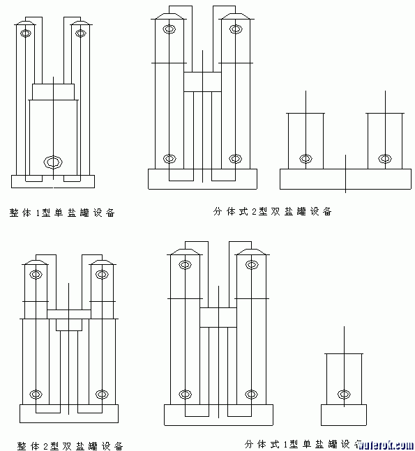

clip_image002.gif ) ^: v& Z" C% b* C/ w
! @; l: p" e: Z4 [  其1型设备处理原水硬度小于10mmol/L,2型设备处理原水硬度小于15mmol/L,超过15mmol/L用特型。. e* M' d1 F4 F4 B' I
ZNR系列智能软水器整体式结构一般是小型设备,分体式设备一般是大型设备,二型设备比一型设备多一个盐罐,是考虑到二型设备处理水硬度高,单位时间耗盐量大,为用户减少加盐频率而增加的。
" t" A' O( P7 h* t6 g7 @ZNR系列智能软水器的结构特点;一是占地面积小,这主要原因是因为其制水工艺先进效率高,盐耗低,这样就使交换柱和盐罐尺寸缩小。二是安装方便设备基础没有特殊要求,只需在一般水泥地面开一排废地沟即可。: C4 e! g7 ~  v1 ~3 v
以上是ZNR系列智能软水器的整体结构型式及特点,另外,其制水交换柱系统,再生盐罐系统,也有一定的特点,充分考虑了用户使用、维护的方便,以及我国工业用盐的情况。
  e9 @/ k( P1 C- r, Z$ m' a其交换柱上下布水装置采用双层多孔板加尼龙滤网的型式,这种型式虽然制造成本较高,但有布水均匀性好,水通量较大的优点;交换柱均有高低位窥视孔,既可以观察设备的运行情况,也可以方便的添加或更换树脂,而国外设备均没有这些功能。ZNR系列智能软水器的再生盐液系统,其化盐,稀释用水为软化水,是从设备软化水出口分一小部水进行的,压力由设备出水口增高一定高度,(3m)产生的,其特点是只要设备产水,就会提供这部分压力稳 定的软化水,保证了再生质量,不像进口设备,要用盐泵,喷射器,原水化盐,除原水化盐的缺点前文已叙述外,这种结构原水水压的变化也会影响盐液浓度,造成再生不稳定,盐耗增高。另外ZNR系列智能软水器,其盐液有两层净化装置,即使很脏的盐也能净化到较高程度,提高了再生质量,比起国外设备只用水帽或滤网只进行初步处理的方式,更适合我国工业用盐洁净度不高的现状。& i, v( A( b3 }+ S9 o
