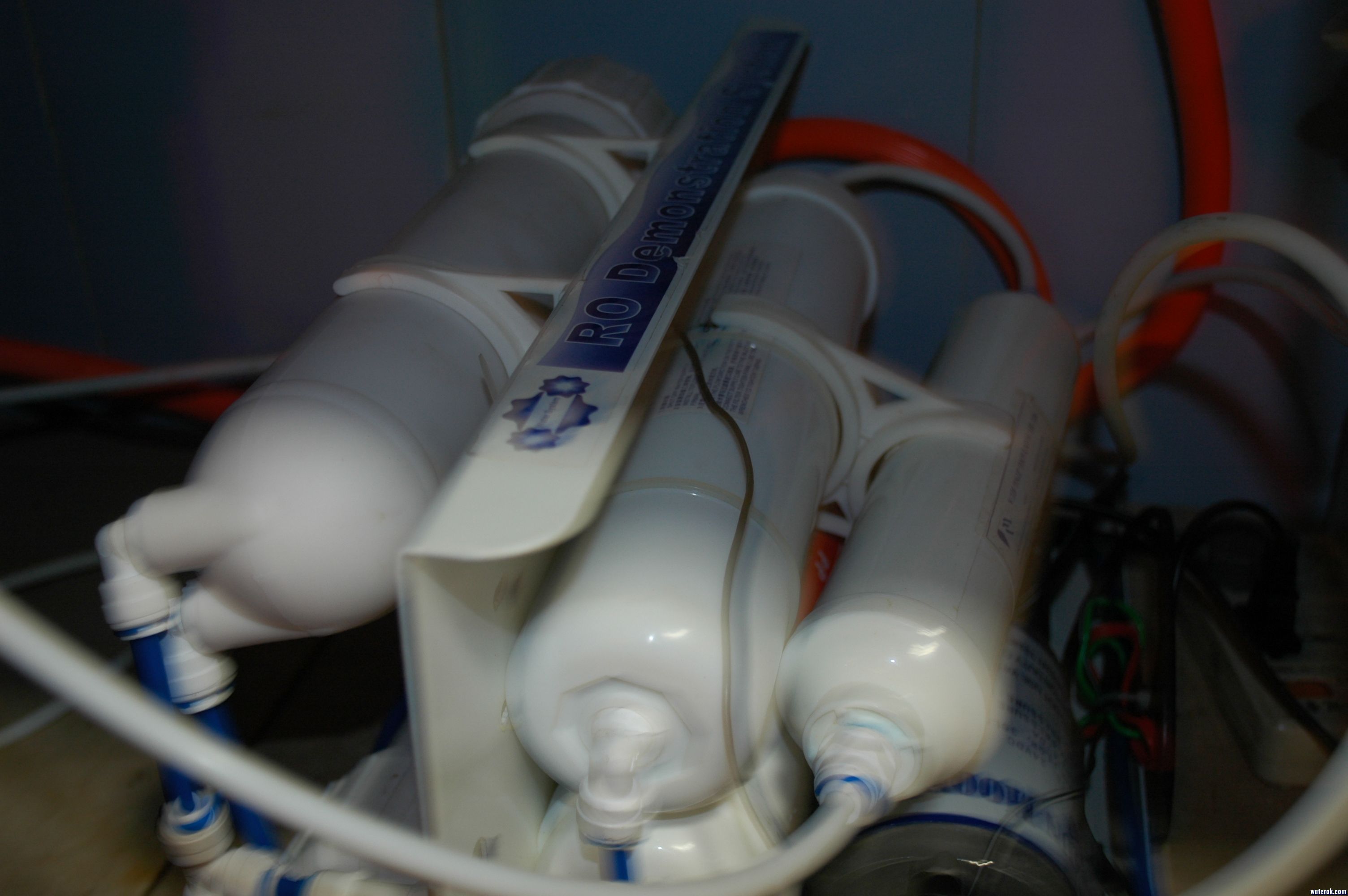

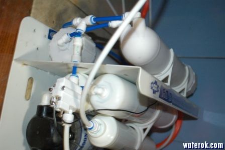

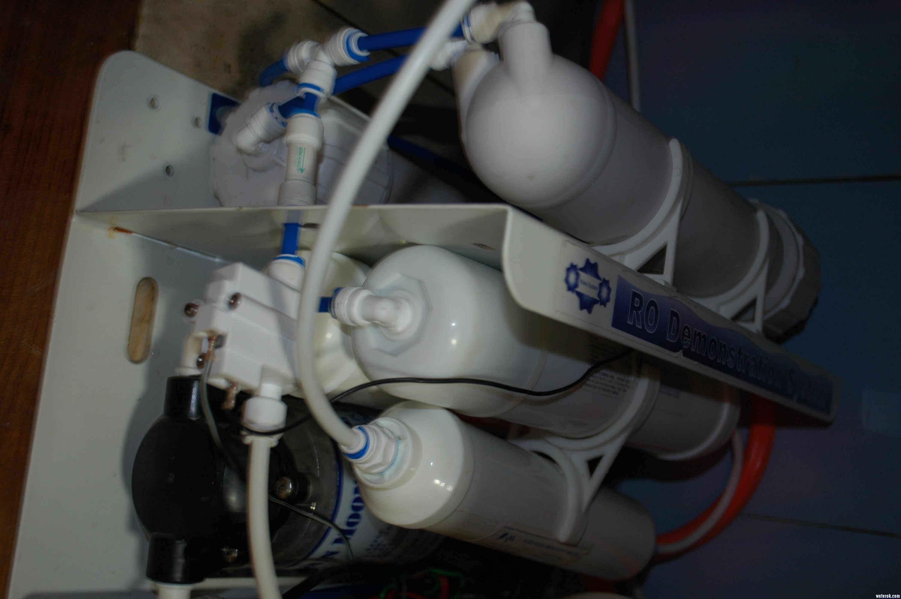

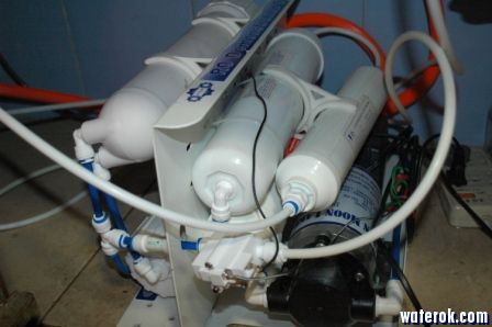

前段膜100G,后段膜75G。废水比用2分快插球阀代替,变成了可调废水比。现在总回收率大概50%左右。RO膜后面直接接纯水龙头和管线机,不加压力桶和后置活性碳滤芯。使用效果基本满意。

如果我没理解错的话:楼主说的单级双段的意思应该是并联.但是后级的进水是前级的废水.出水并联8 \( }* e' m# t' c& y

第一级RO膜的废水进第二级RO,纯水出水并联。口感和进后置T33的没太大区别。

( m& a, G( ~' }3 I+ y! O一级RO出来不需要废水比。二级RO的阻力起到了废水比的作用。

汇通膜,从目前使用情况看,基本正常。缺点是气温低的情况下,产水量不足。第一段采用200G第二段采用100G,用200G的增压泵效果应该比较理想。
