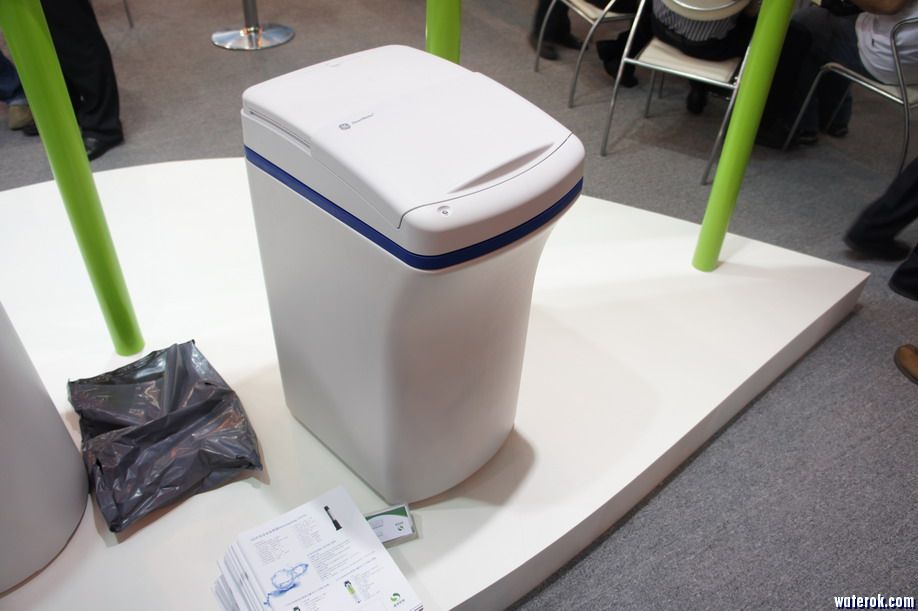

发表于 2011-8-12 16:59 | 显示全部楼层
' h( e& Y& Z- ?  ]/ a. N9 w+ ^+ Y0 F+ }, Q5 g3 L9 W
看看图片
发表于 2011-8-17 17:00 | 显示全部楼层
楼上这个是垃圾桶么?
发表于 2011-8-17 19:05 | 显示全部楼层
是GE的家用软水机
