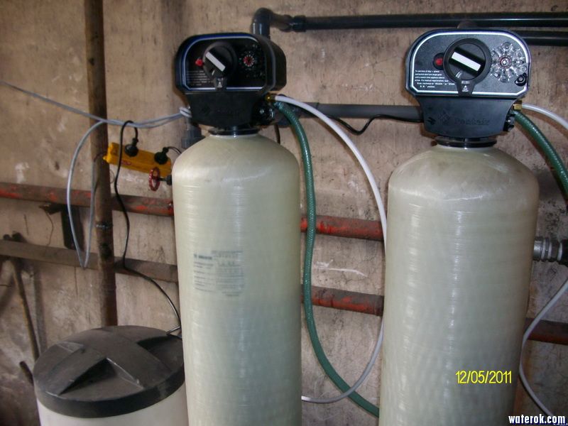

咋搞成一用一备的呀朋友们?

滨润阀?
这个不是工业用的..设计上就是单罐运行的啊.
你要搞成一用一备的需要自己加一些控制
发表于 2011-5-29 17:07 | 显示全部楼层
好搞啊!外加微开和电磁阀.
发表于 2011-6-2 17:34 | 显示全部楼层
这种控制阀在这种环境中是不经用的。用个一年半载程序轮转起来就会很沉的。
发表于 2011-6-4 14:09 | 显示全部楼层
用水量不大的话一个选择1,3,5,7,9,11再生一个选择2,4,6,8,10,12再生
 楼主| 发表于 2011-6-11 08:52 | 显示全部楼层
谢谢朋友们!
发表于 2011-7-26 10:12 | 显示全部楼层
微动开关加电磁阀
发表于 2011-7-27 10:36 | 显示全部楼层
支持5楼说法,没必要改成一用一备,两台同时用,错开再生就完了啊。搞那么复杂,目的何在啊。
发表于 2011-8-3 09:29 | 显示全部楼层
就是啊,它是纯水用的预处理,没必要这么麻烦,要是一用一备的话必须是外加微开。
