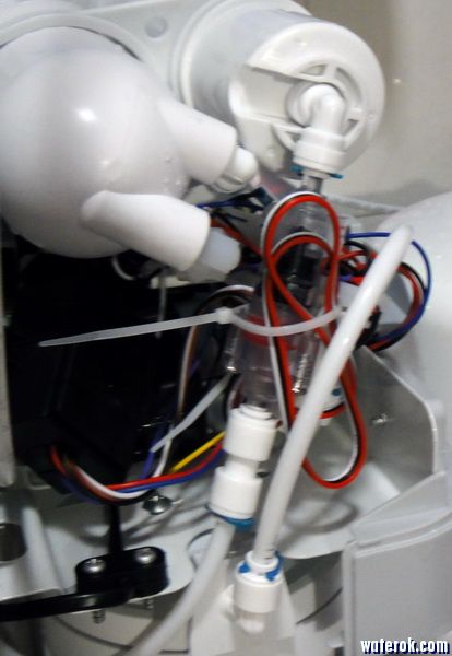

在后置炭(顶盖里那个细的)左侧,有一个小的带电线的半透明的东西.是流量计.要把光的那端插在纯水出口.0 N' l! V4 J0 V, h
0 D- v; e4 {% n3 U# [5 h: ?2 Z

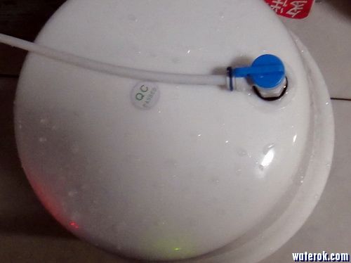

储水罐顶部球阀.
% l; l7 Y% O+ D蓝色手柄指向软管方向为开
+ p$ J; |# B9 l' b" a

楼主好心人啊,呵呵,不过这照片哪找来的啊,布线也太凌乱了吧。一般的客户一看就头大了,
