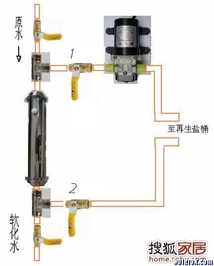

5 a7 Y8 x+ F, X: P: c+ a      笔者新购住房小区24小时供应热水,水源为自备井水,集中式太阳能热水系统虽采用了磁化阻垢器,只是改善了结垢,但不能降低钙镁离子含量。而市场上的家用软水机只能处理冷水(40℃以下),不能用来软化热水,为此diy这款软水机,而且仅400多元。
' i2 }: N& g# q2 S. Z8 \, G       图中树脂罐选用1. 5----2吨/小时的超滤不锈钢外壳,价格不到300元。树脂量8----12升。
( S) u1 r7 |3 @8 d- n, \, ]       正常使用时,1、2阀门关闭,另两个阀门开启;树脂再生时,1、2阀门开启,另两个阀门关闭。图中微型水泵为25W/12V直流隔膜泵,连电源60元。再生盐桶选用15升左右的普通塑料桶。# A  e6 T& t0 B& M7 D- C* P  y
       由于笔者住房为四室两厅,洗衣机安放位置设计在阳台,所以需要三套软水机。为共用水泵和树脂再生桶,安装时,水泵不和再生桶装在一起。树脂再生时,用快接接头、软管与图中1、2阀门连接。
4 i  s/ y7 U& ]- `, W       如果只用一套软水机,也可将全套装置安装在一起。最好用太阳能用常开、常闭4分电磁阀各两只取代图中的四个手动阀门,再生时通电即可,免除了开关阀门的麻烦。而且太阳能用电磁阀也是12V电源,价格也只有十几元,与阀门价格相差无几。& l% F, L: q, r3 L
+ h% j: Y  O4 B4 I
- P: F) N# A3 b( @1 M
示意图如下:
6 r: F- C6 |# ^' T( z" e* W' q/ q/ V/ H8 C+ ^, x) V

欢迎专家指导,愿与感兴趣的朋友一起探讨、交流。
4 N/ a- J: O" g; v( s3 H9 p8 @示意图见笔者发在搜狐家居的帖子http://home.focus.cn/msgview/1730/207301258.html- f1 b1 c9 T, U. P) B$ J

楼主软化热水的原理是用了不锈钢的树脂罐吗
 楼主| 发表于 2011-3-21 15:16 | 显示全部楼层
回复 般若 的帖子
* X0 r' S; c3 a8 v
' t: A& Z" `  s! L1 f% a树脂罐借用超滤的不锈钢外壳。

发表于 2011-3-25 22:27 | 显示全部楼层
还需要改进一下,+ [$ V9 X! W/ {  f) n" X3 R
1,将超滤壳上的净水出口,连接到下水,再生之后就能冲洗了;2 X$ d% W6 n/ `6 f5 R0 C  f& z& P
2,在原水与成品水管路上自制一个旁通,还可以进行反冲呢
