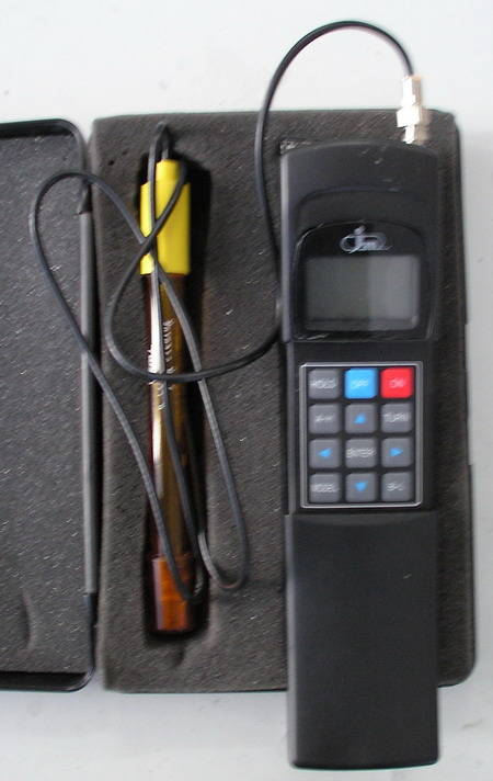

硬度测试仪:图中所展示的是一款曾在国内处于领先水平的硬度仪,但是由于测试原理及技术的限制,测试的精度、准确性及稳定性都不是很理想,目前已经基本停产,在市场上很难见到。

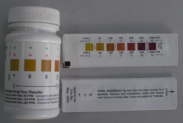

硬度试纸:这是来自美国一家专做水质试纸的公司的产品,其产品很全,但是硬度试纸的精度及分度都不是很理想。目前可用于野外或特殊情况下使用,携带方便,操作简单,测试误差也很小,单次测试成本约为3-5元人民币。由于购买成本很低(可以单条购买),所以也很适合家庭使用。

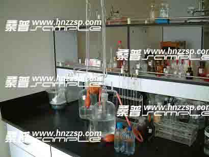

各地水质差别过大,感觉还是滴定法准确。并且超快2分钟,超便宜。估计一次也就1毛钱的样子。
结合自己的经验,多说两句。
标准方法过于繁琐。可适当简化:
1.不必用万分之一的天平去称量EDTA,普通天平即可,称取8克,倒入自动滴定瓶中,接取2升桶装纯净水溶解即可作为滴定标准液。记住是纯净水不是矿泉水。如不放心可测量一下电导率。10以下OK
2.不必用新配置去滴定标准物质。
3.去掉标准方法排除水中铝、铁影响的步骤。因为大多数水中本来就没有。多余
4.钙羧酸指示剂的添加量不必过于拘泥于方法,个人对颜色感受差别太大
论坛的大多数是搞工程的,工程上的东西数据是很重要的。但单点的数据是没有很大意义的。一般是连续多点成线成趋势才会对你工作有指导作用。标准方法过于精确了。但说实在的诸位买的试剂纯度,滴定仪器的精确度能否配合标准方法都很成问题。与其战战兢兢的做一个试验40分钟。不如按我说的2分钟搞定一个误差不超过10%的水样。关键不能损害你做试验的兴趣。因为一旦兴趣没有了,就很难坚持去做试验。自然积累的经验无从谈起。得不偿失了。一家之言。欢迎探讨。下图为做试验常用的半自动滴定仪,一百多块钱吧。很便宜。感觉比以前用过的美国哈希方便很多。
