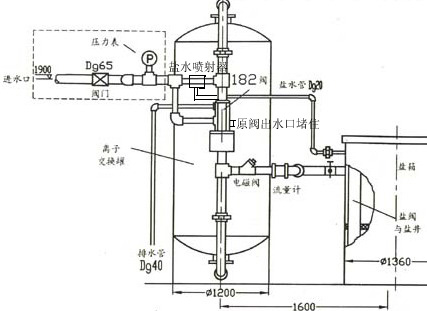

我找到一182阀安装图,请教两个问题。
1.为什么不用原阀出水口呢?
2.盐水喷射器这样安装行吗?在运行时不会吸盐水吧?
顺便问一下在此如何上传图片?
谢谢!!!

这种方式可以提高系统的产水量,就可以适用更大的树脂罐了,
但是这种方式需要真正有经验的工程公司来做才行。如果是新接触系统或没有足够经验的话,不是很建议这样做。或是可以找一个有经验 的工程公司来合作

那就是说如果为了方便、稳妥的话,就按照182阀原厂安装说明书来做了,对吗???
发表于 2006-8-29 00:07 | 显示全部楼层
不仅仅是方便啊,从官方的角度来说,目前推荐的标准方式只有按说明书的那种,其他的都不在官方范围内,也就是说如果你按其他的方式安装的话,系统的所有性能都应该由自己的技术人员负责。
其实目前其他品牌的产品也可以这样装,也是一样需要自己承担技术方面的责任。

哦!看来还是按照官方说明书安装了,以免系统出现不知的麻烦。顺便问一下按照说明书安装1200mm罐,硬度3mmol/l,系统能产水30t/h吗?另外罐内是否一定要填加石英砂,如果不加会有什么麻烦?谢谢!
发表于 2006-8-29 10:23 | 显示全部楼层
树脂罐底部加装石英砂是离子交换系统的一个基本配置,从经验上讲如果有条件的话最好是装石英砂。
当然这个只是建议,并不是要求。实际 使用的时候一定要注意确定使用的是离子交换用的石英砂,不然的话出水水质会有明显的恶化
