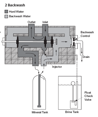

发表于 2006-8-12 10:55 | 显示全部楼层
附上个图可能会更明白点!
180
180

发表于 2006-8-12 11:48 | 显示全部楼层
如果树脂棵粒还完整,只用清洗上布水是可以的,如果想不用上布水,排水流量需要严格控制,而且活塞最怕堵塞,建议你最好还是用上布水.
