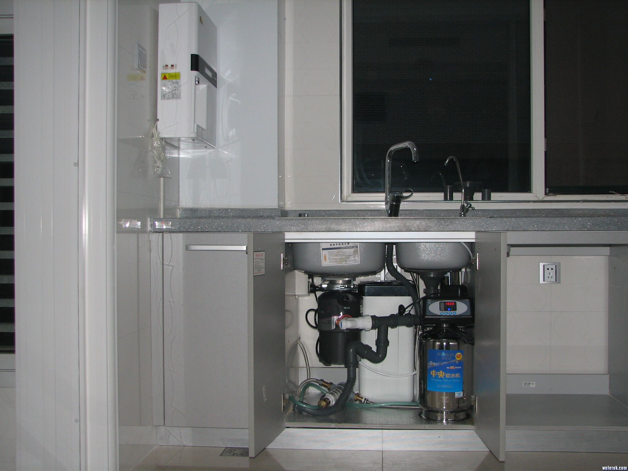

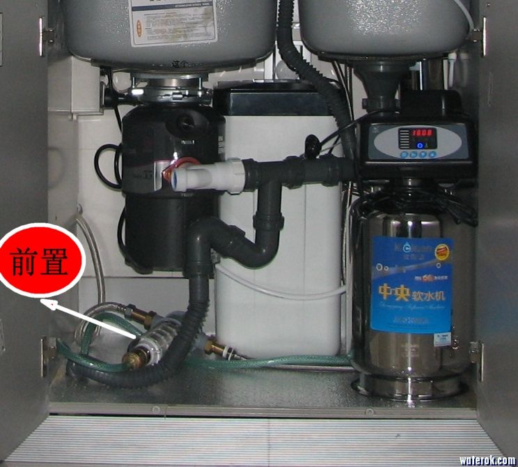

下图中给客户安装了一套水处理,看见这个前置过滤器了吗?问题就出在这里。
, X3 h" t* C3 Q7 _  D& A; j# y, }- {* o6 n7 S0 H. B
- C, m" o0 @$ Y" ?6 F) V2 u- u, F 照片 037.jpg : d, h' f& i7 }
左侧为进水,右侧为出水,底下的排污口之前(如图)插入在下水道里面,后来因为下水 管径太小,就把这个排污管放在了外面
. ~  S2 u$ ~9 L$ v. [; o1 d* P+ Y% V# k3 u4 n3 S
安装好之后,阀头指示在“过滤”位置的时候,底下的排污口是不出水的,这个情况保持了10个月# t6 r4 v: |+ Q. m2 G- v1 z4 I
# \0 ^1 k4 y, T4 o/ P客户前几天外出,家里面的总阀门关闭,但是未完全关死,之后物业打电话给他,说家里面漏水了,之后物业关闭了管道井的入户阀
. C. w. A/ {  B3 K; ]& b1 A4 X
' s; Q& J8 @5 v2 t1 L7 l今天早上客户到家,打电话给我。早8点赶到后查看,橱柜下面有积水,物业管道井的阀门还未开启,打开水龙头后不出水,. V7 a* o' v% E0 S* ^: c2 j
4 x) ?% Y/ n' ~$ o# S& f) D
之后,物业打开管道井入户阀门,开启室内总阀后,奇怪的事情发生了,是这个前置过滤器下面的排污口在漏水1 Y1 d5 `& G  U; {" j
2 v( C- X! D# l这个东西,从安装到在使用至今,一直保持这个状态,为什么会突然出现漏水呢???* L9 b5 \/ `+ y3 Q6 k1 X2 t% M
1 M# D; w1 F% @, {! O之后拆下来检查,未发现什么异常,重新安装之后,又能正常使用了+ z! @+ e! E0 Y0 G8 a$ J
2 i  }+ L. `- B: E各位,求解!!!

这种装置要保持竖直才好..
发表于 2010-10-6 10:30 | 显示全部楼层
⊙﹏⊙b汗!安装是有问题的。你那么粗的冲洗管当然不能塞下水道了,你可以和客户说明下定期把冲洗管拿到上面台面上冲洗下嘛。还有你冲洗阀门没有吗,平时不冲洗时候应该是关闭状态啊。你客户家真有钱,管线机,垃圾处理机都用上了,哈哈,不要告诉我管线机进水就直接是这样两个(前置+软化)处理后的供水吧?
