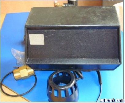

2850富莱克  上布水窟窿这么大,树脂反洗时被冲走,如何解决。
如图
控制器下面这个黑色的东东,就是原配上布水。

横正常,现在罐体厂家为了节约成本,筒体做短了,底座做高了,树脂装不了多少,排污限流一个规格,水压大点,上布水器在这样大空,不跑数脂才怪!

系统配置有问题..
反洗限流器不对

装国产的布水器啊

把原机配带的布水器直接扔了吧,换成国产的182汉堡头就可以。

是的,楼上说的是,大家都在用182上布水

另外,还可以树脂装的少一些,罐子再高一些

跑树脂,只能说你配置的罐体大小不合理,原厂家这么设计,是基于反冲洗时有足够的空间,如果你没给足这个空间,树脂肯定会跑。这个时候才出现了182上布水,来修补这个问题。
楼上有同学说的没错,跑着跑着就不跑了,并不是说就跑完了,说明这个时候才真正达到控制要求的反洗膨胀空间。

建议用汉堡上布水

最合理还是限流
