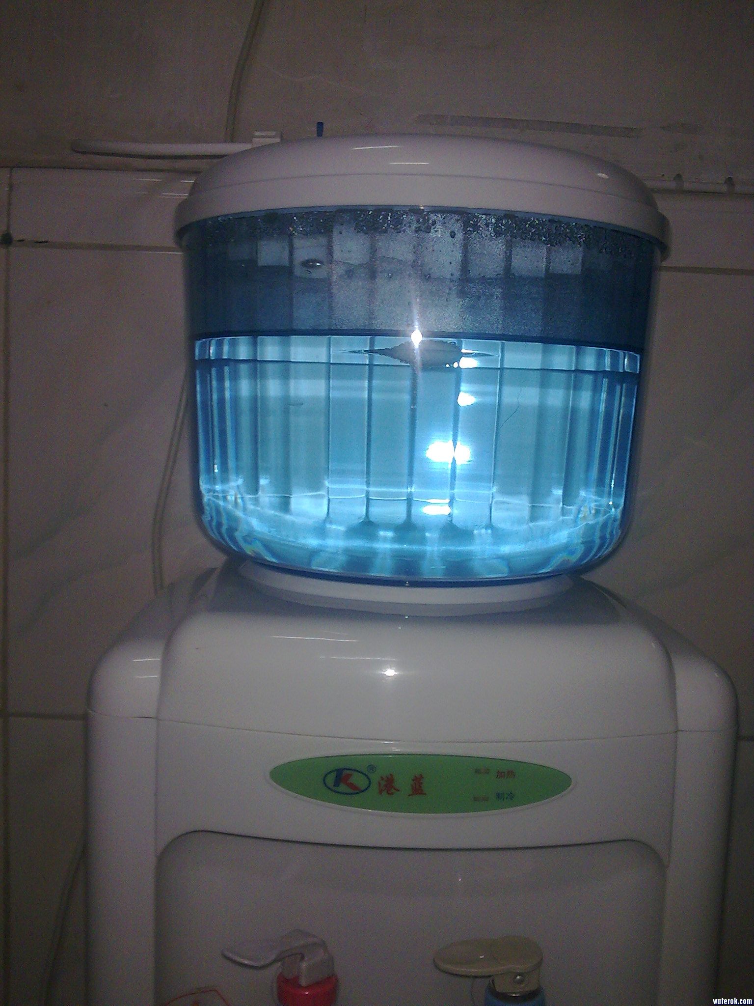

有那位专家或管理员解答一下这个问题:一部RO机做出来的纯水到了一个饮水机上面的水灵通,一个星期后小灵通里面长了好多青台,干吗会这样的,是不是纯净水不可以见光。

 楼主| 发表于 2010-6-17 19:44 | 显示全部楼层
就是饮水机上面那个圆圆的就是小灵通了,里面的水就是纯净水,不知干什么一个星期后小灵通里面就长了好多青台,为什么会这样。请管理员可以解答一下这个问题吗?3 o" d- M- b& x' T( w) w! a

发表于 2010-6-18 10:32 | 显示全部楼层
首先水接到其他地方没问题的话可以排除水质原因,基本上是这个小联通的问题了,这种存在着二次污染问题,不建议用。
发表于 2010-6-18 10:59 | 显示全部楼层
楼上说得对.这种水桶是存在二次污染的..一般不建议使用... u4 q4 a$ {4 |0 S6 \. h
( ?! ~4 c) n4 g+ v0 }如果非要用的话.相关的事情应该由用户承担才对..
' F/ b0 ?$ C% p" Y1 \, @* S6 I
" ^1 y, t/ r( Q7 Q可以定期去帮着消毒清理一下.
 楼主| 发表于 2010-6-18 20:38 | 显示全部楼层
谢谢上面那个朋友同管理员的解答, 是不是那个小灵通进了空气进去才变了二次污染所以里面变了好多青台,是不是那样啊,如果是那样最好不要用了。
发表于 2010-6-19 01:18 | 显示全部楼层
二次污染有很多原因.不只是你说的空气的原因.
6 D% E; d2 j( F7 w! t1 P9 a# j  _) r! _' W: B! _
不管什么原因..这种方式都不推荐使用的.
发表于 2010-6-21 11:23 | 显示全部楼层
先测试纯水水质,确认水质有没有问题。8 z, j8 m; U$ x3 L7 Y  T
如果水质没有问题,长青苔多半是你饮水机会照到太阳。
发表于 2010-6-25 11:37 | 显示全部楼层
长苔确实比较奇怪,而且一星期就长。按说RO出来的水里已经没有了藻类的孢子,这就要去确认水桶的问题了。
发表于 2010-6-26 19:39 | 显示全部楼层
清洗干净后,你可以考虑投一些氯粉到桶里,这样以后一般不会长青苔了.
7 U( U, s# M5 B" @: }
2 ?. ]0 f8 i: e/ e* W" _1 v- F4 L8 q' T: T+ s& w* G7 a% l. {# e
一般只有很干净温度不高的地方,才会长青苔,说明你放桶的地方平时日照不够,哈哈.
