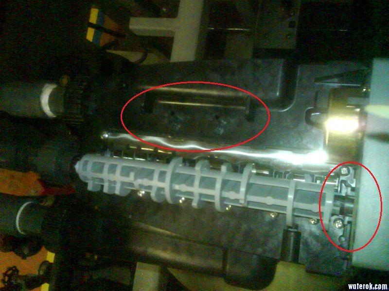

最近用的263/440i的控制阀好像换新的了,不知道微动开关装哪里,怎么装,请教各位高手!

    你好!263/440微开安在阀整上第一个圆孔里,如果方便给我一个邮箱,我把照片给你发过去。
发表于 2010-6-17 13:25 | 显示全部楼层
打开盖板..可以看到轴前有一个圆孔.

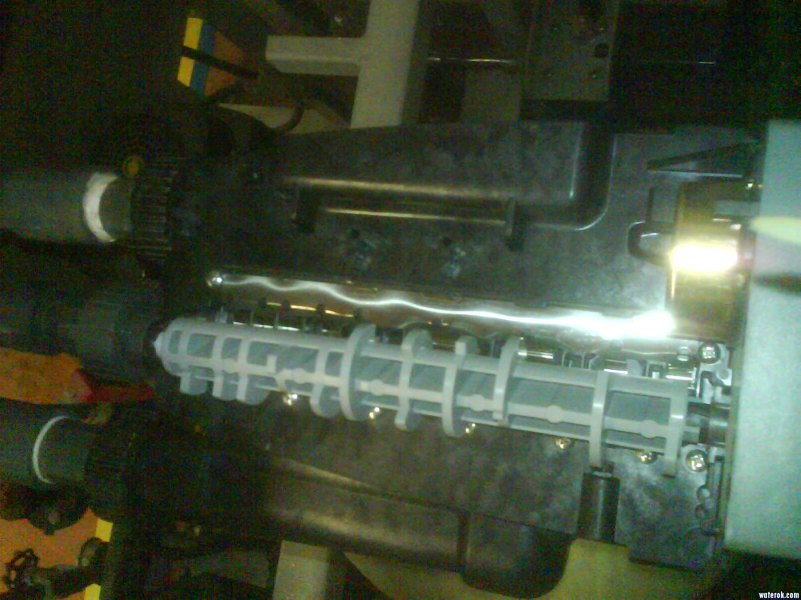

 楼主| 发表于 2010-6-17 13:44 | 显示全部楼层
原来旧款装微动开关的槽被挡住了,装在哪里能说的具体点吗?xu_jiaxin@163.com,谢谢了!
发表于 2010-6-17 19:02 | 显示全部楼层
根据你买到的配件的不同.安装位置可以不一样..
一般是图中两个红圈标出的位置/.
左侧的需要专用的支架.
发表于 2010-6-21 14:50 | 显示全部楼层
看来,现在的263/440也改了,我还不知道呢,看来离开得太久了,OUT了。
发表于 2011-1-5 22:57 | 显示全部楼层
凸轮轴左侧  安支架+微开
