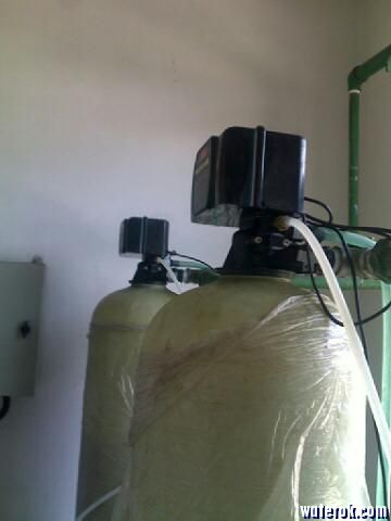

各位还没睡的大侠们:晚上好!快帮我瞧瞧这是个啥阀!

FLECK
象是5000.电子式控制器

5600电子式也有这种的
和5000电子工一样调法

老大:5K的盖子是全罩死的,看不见按键的!56SE又不是这模样!那天我去现场好好照两张,给各位搂搂!

这是富洛阀F20型电子式的,阀体和FLECK5600一样,控制器和5000SE一样。
