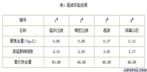

超滤是一个压力驱动过程,其介于微滤与纳滤之间。一般来说,超滤膜的截留相对分子质量在1000~300000之间,而相应的孔径在5~100nm之间,操作压力一般为0.1~0.5MPa,主要用于截留去除水中的悬浮物、胶体、微粒、细菌和病毒等大分子物质。工艺流程是原水从水箱中流出,经过锰砂过滤、精密过滤和超滤三道过滤程序以后,再进行消毒处理,最后得到纯水。/ _* J: ?7 `! u% s: f
$ E' j' D% a. m2 [* j
1-1.jpg 9 w- S8 ^4 l% S5 S3 z
7 w( |- E  ~3 u从表 1中可以看出:只有4号的氨氮含量接近规定的0.1mg/L,考虑到实验读数存在误差,故4号可以看作是符合规定的;而对于高锰酸钾指数这个指标,后3组数据均小于规定的3mg/L,1号是3.102稍高于规定数值,随着对水处理深度的加深,高锰酸钾指数稳步下降;氯化物含量在各个过滤器中的变化不大,均在40~51之间,完全符合小于250mg/L的规定。/ b. M7 S7 ]5 h! y' c

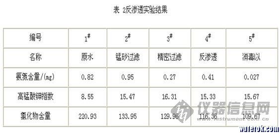

反渗透净化过程的步骤和超滤净化过程基本一致,也是原水从水箱中流出,经过锰砂过滤、精密过滤两道过滤程序以后,进入反渗透净化器过滤,再进行消毒处理,最后得到纯水,见图2。
, a+ G5 E* p0 N  c0 {* P2 a7 m. \" t$ k: H* }, i2 l: L) ~* l- D
1-2.jpg * I0 R8 Z8 ~/ s5 S& B6 Z9 g
# [. W3 S: B6 D
: l9 w) V! F/ B0 \2 |9 p  d图2 反渗透处理工艺流程
) W; w" e2 ]9 M  k/ i+ `4 Y/ o" P2 E& u! g% L
表2中的几组水样就是分别在上述工序的出水口取得的。4 E$ c1 e- j* Y) V9 j3 E
1 w# f6 L1 ^2 w% b$ S; |2 Q
; J' h* v, X3 n9 T8 t
8 j" {9 v1 w# a2 F; g) i从表 2中看出:虽然只有个别几个符合小于0.1mg/L的要求,但是测得的氨氮吸光度的值都很接近,除了1号以外,其它各项最大相差0.05,而对于高锰酸钾指数这个指标,全部水样都远远大于规定的3mg/L,随着对水处理深度的加深,高锰酸钾指数从逐步上升变到逐步下降,在进入反渗透一号处理器时达到峰值;对于氯化物含量的测定,各步的数据完全符合饮用净水水质标准。  t$ n, \, [, p. Q2 l0 e

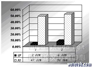

, Q! U; a; m) t2.3.3氯化物去除率对比
& l) W+ X. R- P: ?' g$ j/ T
! O7 ^" \3 H0 f, ?% R- L1-出水 2-消毒后* X" H- C, p; I, C0 C- d8 J' R- X
图 5 氯化物去除率对比图( C! q! m  O* G' W3 q
经反渗透处理后的水的氯化物去除率是50%左右,经过超滤处理后的水的氯化物去除率是10%以下。$ y/ \. y+ r8 X" f; a: }
