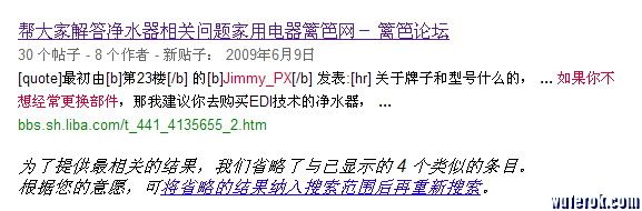

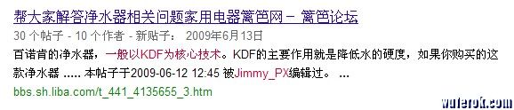

这是风去无痕以前在篱笆上说的,不知道为什么这篇帖子现在会被删除了。我找了下风去无痕和Jimmy_PX的签名应该是同一人的。

但是我后来百度到的内容是KDF有去除水中的多种重金属离子功能,EDI是一种工业超纯水设备也不是净水器。EDI真的像他所说的不用经常换滤芯?倒底是哪种呢

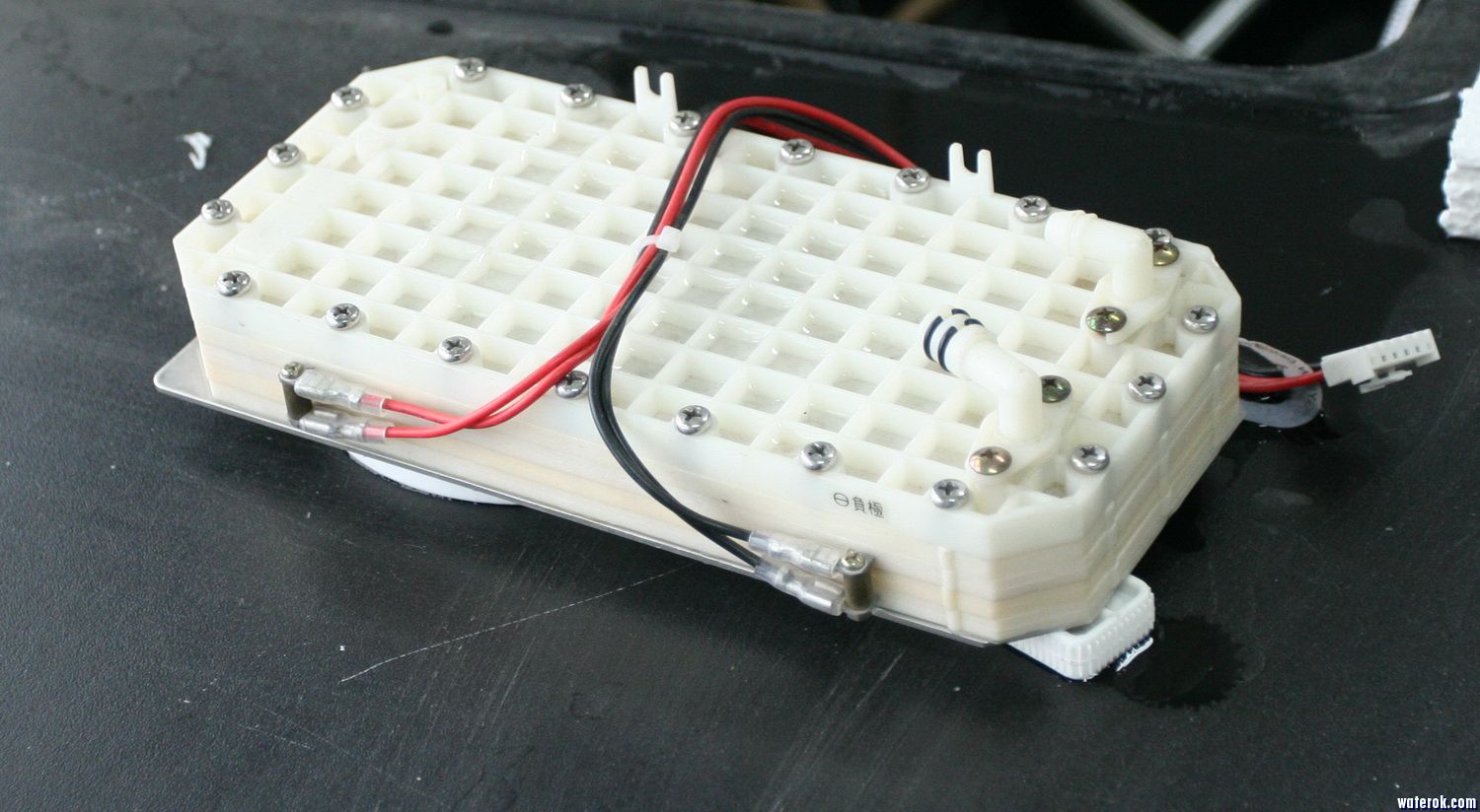

EDI技术在很多年前就有民用的规格了.但是限于实际技术的问题..在相当长的时间内都不大可能真正在家庭里有应用的..至于号称如何的产品目前还是不要轻易相信..
$ ~) q; l* \# o( q! aEDI/ECR技术我们有一些人在1998年左右就开始研究了(远早于国内的多数朋友),有兴趣的人可以看看清华大学王方老师的相关技术...这技术的实际运行中需要的一些东西是技术局限..而且想真正做到低能耗/长期稳定运行目前还不是很现实..1 @  A* t# Y# \  }4 L! r" Z, g/ b  n
3 ~" t  I3 V9 ~  r- l2008-2009年期间.部分企业在(生产基地在江苏)也在做更多的民用化进程.(可以参见附图)5 f: U& N# P  M, y' o" n: n) I
但是实际上目前结果还不理想.
