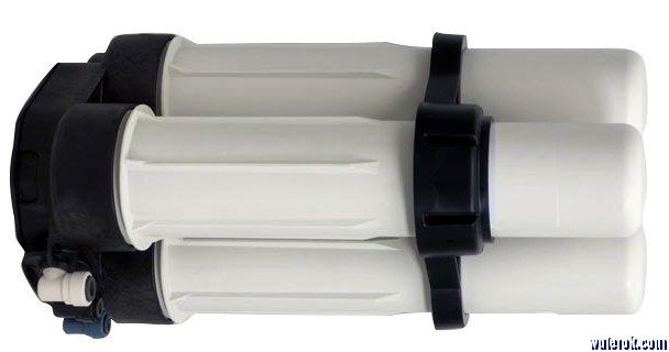

发表于 2013-4-22 09:52 | 显示全部楼层
christina7812 发表于 2013-4-22 09:39 : j- B  ~) z/ c: U( W8 X, u9 J
我这边水压不高,一直都是在2左右,但是用了这么久也没有问题。这次置换滤芯后,发生废水长流,是因为压力 ...
" F% F: `& f6 P- i. |4 z9 E水压低是很容易出这种问题。另外目前的滤芯结构与原来的不一样了也可能会影响这个。
6 ]: l0 u( M9 Z/ l% G  y1 |9 Y: G1 q
换个龙头可以彻底解决(因为那个龙头本身就是可以同时控制多个管路的)
1 @9 [" J$ @9 M7 M
( }& m/ f/ T! L# y目前merlin是第三代了。机头改了。如附件所示$ T( p$ V4 v" G
  u" k- s7 P, t/ [, ` TGE700-2.jpg
