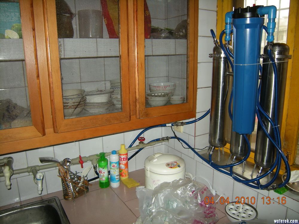

第一次发帖,想把自己家里安装的中央净水和软化水设备贴出来大家点评下。
; n9 q8 G9 `% L+ v2 Z/ {# t6 m自来水---PP棉---河北承德优质椰壳炭1---河北承德优质椰壳炭2---PP棉         厨房用水、烧开水。3 b9 ^& x3 c6 n/ ^" r* i

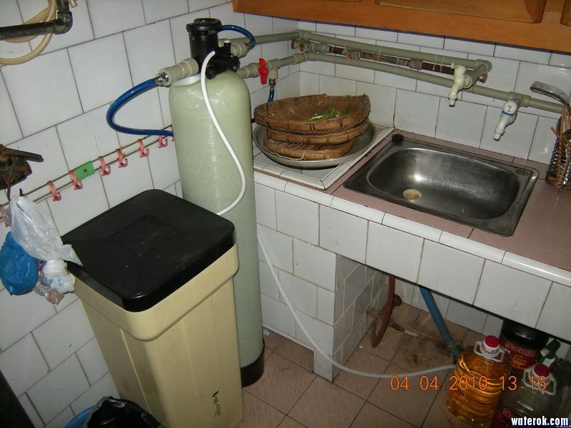

通过以上的处理后---软化水      生活用水、洗澡、洗衣服、等等一切。回了根管子道厨房洗碗洗菜。

那管子和蜘蛛网一样,眼花- p4 n) \. A4 U
您那超强的中央净水系统,反冲怎么进行啊?
 楼主| 发表于 2010-4-4 22:27 | 显示全部楼层
第一段过滤我用的PP棉,后面两段都用的活性炭,我不用反冲洗。活性炭我半年换一次。反正都便宜。6 y+ w1 [: L6 p& ~
软化水我两个月手动再生一次。平时什么时候想起来反冲一次软化器就反冲一次。

发表于 2010-4-4 23:36 | 显示全部楼层
看来你是认为软水不适宜饮用的了,如果这样的话3 V; s0 E" A, I) j* [3 j
这种方式还可以啊。。

蓝色的是什么管子?3分PP管?三个不锈钢罐,二个装活性炭。还有个装啥?

% y: w% u' f2 P) f' F; ]! e- b8 xwaterok 发表于 2010-4-4 23:36
0 V0 |( G6 i( ]1 o制作大点主要是考虑使用时间长点,活性炭半年换一次,买一袋20公斤的散炭可以换几次了,呵呵,成本低的很。第一级PP棉2个月换,第四级PP棉4个月换。8 S7 X; j/ _% f
如果要用超滤就加在第四级PP棉后面,出来的水还是厨房和烧开水用。
 楼主| 发表于 2010-4-5 16:39 | 显示全部楼层
蓝色的是什么管子?3分PP管?三个不锈钢罐,二个装活性炭。还有个装啥?- k& \+ D6 A0 T
mater 发表于 2010-4-5 10:37
, m0 N4 Y' ]+ H1 P+ _' P$ y9 J: o: d# \% ]$ i/ e9 e/ x# E
5 `( x8 n3 t4 R! \; [* M. y5 d" L
  蓝色管子是九牧不锈钢6分丝头管,我所有的管子都用的丝头连接,这样防止爆管。比直接插的放心的多。% M/ A$ j1 _! B, I& j
三个不锈钢罐,第一个是PP棉、第二个是散炭、第三个是散炭、第四个PP材料的过滤器是装的PP棉。因为第三级散炭在开关的冲击下会出来细小的粉炭,用PP棉拦截下好些 。
发表于 2010-4-5 20:13 | 显示全部楼层
 楼主| 发表于 2010-4-5 20:46 | 显示全部楼层
哦,对,4分的。就是不锈钢钢丝软管,两头带丝的。5 c# k. Q  X# B, y* E4 L) x
就是家里面盆下那种管子,不过这个要好些,是九牧品牌的。
7 b  }6 g+ ]9 k' g* g你圈里的地方是管子不够长了,我接了个双外丝直接头。
发表于 2010-4-6 10:20 | 显示全部楼层
哦:不妥,好象没有短路水路装置,一但过滤器或软水机故障将没有水可用。

竟然要我点评么..
0 D8 B+ y9 n$ _, C+ a9 i我就说一下.
9 w  b& T6 b1 A5 c) m3 q5 S, X9 s# e2 ]5 i6 |  Q- e
散碳这个东西用的不好, 最好通过正规渠道购买, 万一你买到的是再生碳, 要通过严格处理和检验才能保证不受污染.
4 h! H; J9 t0 p5 T/ o! Z3 B0 Y2 |% C
你用的这种软管的通径太小, 估计出水量不大, 能否用到半年, 看你的人品了. - z# l& N# M' U& M
- m$ ?5 u+ G5 e. Z/ D
家里白天水压超过4kgf的话, 晚上会比较危险. 最好装限压保护装置
4 ^$ c6 G4 @2 H# d
% Q9 u. z+ e6 G2 O6 |旁通倒是可要可不要. 软水装置最好能配一个. 但是你用的这个润新的阀,貌似没有旁通可以配.
. @/ G0 h1 s* p/ A/ ?- q+ B. Y2 E: o* D2 J+ {( H7 D
如果你2个月才再生一次, 你的盐箱配的太大了, 不嫌占地方么. 配一个25升的盐箱就可以了.

 楼主| 发表于 2010-4-6 13:13 | 显示全部楼层
3 [, T( X0 x+ w# H8 U# Jtiancheng9428 发表于 2010-4-6 10:20
( X$ G0 M% J7 j. G! x7 \
如果设备出了问题,我就把图片上PVC开关开启,就可以直接用自来水了。我是在管道上安装了三通来连接设备的。
 楼主| 发表于 2010-4-6 13:24 | 显示全部楼层
竟然要我点评么..( a) ]# I, D' `7 L$ ~% P
我就说一下.6 c5 v% _5 }* l- a, {1 Z
" a" Y( \) U3 w7 d% X4 k# p散碳这个东西用的不好, 最好通过正规渠道购买, 万一你买到的是再生碳, 要 ...
+ P! k( P! b( e飞扬在天 发表于 2010-4-6 10:49
7 o8 j) Y# U# D# _3 S$ Q
. \" t" |" Y8 T. \说的很对,炭这个东西我也不敢保证不是回收的,因为我们公司长期和他们联系购买炭,所以我也一方二便拿了点装进去。
7 z- d/ X& M4 j2 v7 q! |: n管子是4分管,这个管子我选的都是质量很好的九牧管。抗压都很高,接头都是丝口的 。不敢用插口式的,我也怕出现透水事故。0 }7 b9 G: B' u2 B, N$ o) a. w
水量中等偏上。单独用很不错,如果厕所和厨房一起用就不行了。这个等我搬新房的时候第一个考虑流量问题。# }6 Z5 G* O0 ~; u, @% _9 I+ C
我每月用水4吨,两个月再生一次,盐用3KG。装盐桶容量大半应该可以了。而且我是直接从管道上开了两个三通来最为软化设备的进口和出口。两个三通中间有个PVC球阀。我可以用这个球阀来控制水的硬度。呵呵7 j6 }) A: I$ G* }- f
谢谢飞扬点评。
