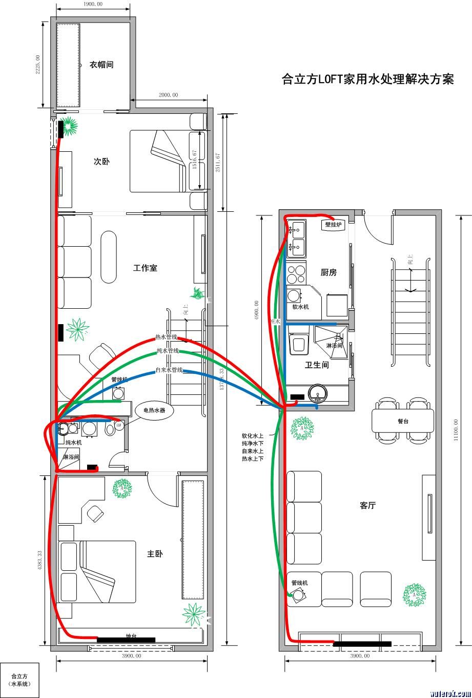

北京地区,LOFT结构的新房,先了一套装修的水处理方案,请大师提提意见。
+ c/ \4 [$ g& r. R4 c方案如下:自来水——软水机——洗漱(厨房、卫生间); D5 @1 [2 t% s9 ?9 i; G
                 自来水——软水机——纯水机——直接饮用(厨房、卫生间、客厅)

从整体上看红色是软水了; D- M9 b. m9 V3 W: j
  f" A; `1 _" X2 J8 F  V! ^没看太明白软水到阳台上是做什么用的..那个部位有什么设备么?
发表于 2010-3-26 19:54 | 显示全部楼层
难道阳台上有个超大的现场直播的浴缸么?
发表于 2010-3-30 15:07 | 显示全部楼层
采暖用的暖气片
发表于 2010-3-30 16:02 | 显示全部楼层
是壁挂炉供暖用软水
发表于 2010-3-30 16:44 | 显示全部楼层
哦:全屋的纯水机线路不可用,纯水应每个用水点直接用一台RO才可以,否则会有污染。热水线路也有很大问题?
发表于 2010-4-1 16:37 | 显示全部楼层
如果lz的纯水机的泵的压力够大,那么一台纯水机供全屋是没有问题的
* I7 t; [. a/ z
* J! I- e- k! F; d1 V否则就靠几十瓦的小泵。。。。
发表于 2010-4-8 16:23 | 显示全部楼层
纯水机之前安装全屋净水机就可以,安装软水机没有必要,效果也不好。

发表于 2010-4-30 09:27 | 显示全部楼层
回复 9# 乐祺净水 . \% R# V* Q. [/ \2 Y4 L+ ^
+ a# [% k! U2 t1 l5 C! S. }
" g" J9 u" \4 T4 P) [0 i4 A    人家装软水并不只是保护RO机的,人家要的是全屋软水啊,不装软水机装什么?
 楼主| 发表于 2010-5-1 11:10 | 显示全部楼层
嗯,是全屋的软水系统。
