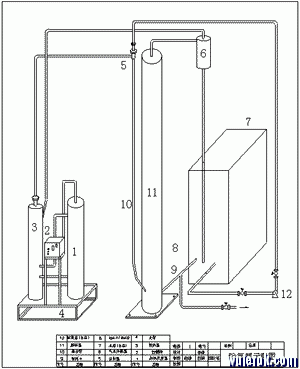

  解吸除氧是基于亨利定律, 将无氧的气体与含氧水强烈混合,使溶解在水中的氧析出至气体中去, 而使给水达到水质要求。含氧气体在加热反应器内反应成无氧的惰性气体循环使用。根据亨利定律,混合气体中的某一组分在液体中的溶解度[C]和该气体在气液分界面上的平衡分压[P]成正比,即:C=K·P。
亨利定律在给水除氧中的应用最初由欧洲的科技人员提出,早期设备将反应器置于锅炉烟道中进行加热,由于存在温度不易控制等不足之处,其应用推广一直受到很大局限。近年来在以清华大学广大科技人员的努力下,该技术从流程到运行效果都有很大改变。
其工作流程如下:

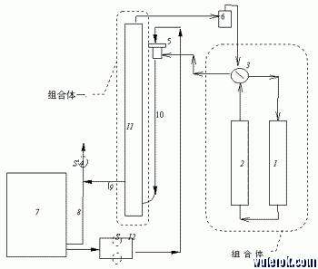

待处理的水由除氧泵12输送至引射器5,水以一定流速通过引射器5时,形成一定的负压,将无氧气体吸入。水与无氧气体在混合管中充分混合,然后进入解析器11,水中溶解的氧在解析系统中扩散到无氧气体中。带氧气体自解析器顶部进入气水分离器6,经气水分离器脱水后进入换热器升温至60~80℃左右,进入加热器1,然后进入反应器2,与反应器中的还原剂反应后重新成为无氧气体,再进入下一个循环,从而达到连续工作的除氧目的。(参见图一及图二)

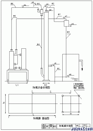

设计安装要点
由于设备结构简单,所以在设计和安装方面没有特别严格的要求,下列几点在必要时可据具体情况进行不同程度的改动.
1、设备只需单地基,建议解吸器底部预埋钢板,安装时现场焊接;反应器底部只需水平;
2、设备距墙不少于30cm,设备的相对位置可根据具体情况有一些变动;
3、在设备附近的墙上安置配电柜,功率因设备型号而异;
4、按流程根据现场条件将设备就位, 应注意保持解吸器顶部高于水箱最高水位2米以上;
5、建议除氧泵扬程45~50米;除氧泵流量应为设备出力的1.25~1.5倍(型号参见表四);
6、按流程将设备连接起来,接口除特定指明外以焊接为佳;设备及各管路应无泄漏;
7、在保证流程合理的前提下,设备可灵活布置,建议靠墙或边角布置;
8、设备布置困难时,可将引射器、解吸器气水分离器与换热器、加热反应器、电控柜分开布置(如分置于室内外、分置于不同楼层等);

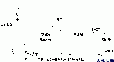

9、若用户需要有专用的密闭除氧水箱,可根据附图进行连接.
图一 解吸除氧设备 原理流程图
1. 加热器  2. 反应器  3.换热器  4. 补水泵  5. 引射器  6. 气水分离器  7. 软水箱  8. 回水管   9. 取样口  10.混合管  11.解吸器  12.除氧泵

设备安装图
基础尺寸表 单位: mm
代号\型号YJX-4YJX-10YJX-16YJX-20YJX-35YJX-42YJX-54YJX-70
L13001300150015001650180020002250
A250300390390440490540600
N3254004004254505256251000
S
≥1500
备注:
1、设备距墙>300mm;设备地基尺寸见地基图;
2、设备对地基无特殊要求,只需水平即可;
3、系统安装时应保证解吸器顶部高于软化水箱最高液面1500~2000mm ;
4、设备的相对位置及距离S是为检修方便而设,可根据实际情况自由调整;
5、由于可能存在误差及其他因素,建议用预埋钢板替代地脚螺栓, 现场焊接;
6、设备出厂方式根据具体情况有所不同;如有变动, 请参照随机资料, 恕不另行通知。

十一、除氧水箱
注:
1、解吸除氧器本不再需要加装除氧水箱,但在实际应用中,有些用户自己需要加装;2、本图只是示意性地表示了除氧水箱、软水箱等设备的连接方式,由于现场情况不尽相同,所以具体的连接方式应由设计人员和安装人员根据实际情况来确定;3、上图所示连接方式在实际已有应用;效果良好。
