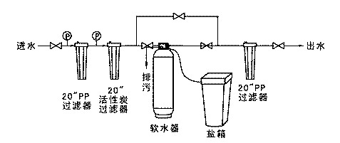

上海一空调加湿器(电极蒸汽式)用水,实际用水量约200Kg/h,自来水水源(进水水压一般约3~5m,因和生活用水同源,则有高峰和低峰的波动,具体未知,反正有时会缺水),估计水质偏硬一点(因为长时间连续加湿容易结垢,但具体指标没测过),想加装一软水装置,减轻加湿系统维护工作量。我是新手,潜了几天水,初步想采用离子交换法的全自动软水装置(如图所示)。
有如下几个问题想请教一下坛中的高人们:
1.        水源为浦东陆家嘴地区的大楼进水,想找一种比较耐用且维护工作量最轻的过滤器,不知道盘式或活性炭过滤器是否合适;
2.        软水器出水是否还有必要再加装过滤器;
3.        因为在加湿季节需要24小时连续使用数个月,不知道Autotro或Fleck等品牌的控制阀的可靠性如何,是采用双罐(一用一备)单阀还是双罐双阀(100%系统备份)更实用些?
4.        控制阀应采用流量型还是时间型?主要从可靠性方面考虑,因为加湿用水对出水硬度的控制精度要求不会太高;
5.        整套装置的压降有多大,是否还有必要加装进水增压泵?如加装,还需要额外的装置来保证缺水时不损坏水泵(比如进水口前加装蓄水箱)?
6.        看到大家反映用国产的盐箱应该也能满足正常使用,那么一般配多大容量比较合适(多长的更换周期)?希望周期能长些;
7.        其他选型注意事项;
8.        最后,总的预算大致为多少?还有日常运营成本大致为多少?(请按偏高的提示吧。)
谢谢先!
发表于 2006-3-30 00:29 | 显示全部楼层
原帖由 pwcpp 于 2006-3-29 22:00 发表
上海一空调加湿器(电极蒸汽式)用水,实际用水量约200Kg/h,自来水水源(进水水压一般约3~5m,因和生活用水同源,则有高峰和低峰的波动,具体未知,反正有时会缺水),估计水质偏硬一点(因为长时间连续加湿容易结垢,但具体指标没测过),想加装一软水装置,减轻加湿系统维护工作量。....
首先,应该了解到原水的硬度及钾钠离子的含量,因为上海地区的水质要特殊一些,应该考虑和 全一点为好,以下的情况均按硬度300mg/L左右,其他离子含量没有异常考虑。
你提到的进水压力也不大对,我感觉好象是少打了一个0,下面也都按进水压力在3~5kg/cm2考虑。
有如下几个问题想请教一下坛中的高人们:
如果观察进水没有特别的悬浮物,过滤器可以不用(没必要装活性炭过滤器),或是选择简单的盘式过滤器。
出水就更没必要装过滤器了。
两个品牌的控制阀都可以达到你的要求。个人意见没有必要用双罐系统,因为本身系统有可能停水,所以应该加装储水罐,那么双罐的实际意义就不大了。如果真的选择双罐,个人认为双阀双罐可靠性好一些,单阀双罐性价比更高一些。
时间型的就足够了。
[quoto]
5.        整套装置的压降有多大,是否还有必要加装进水增压泵?如加装,还需要额外的装置来保证缺水时不损坏水泵(比如进水口前加装蓄水箱)?[/quote]
软化器本身的压降大概在0.5kg/cm2以内。如果进水压力太低,应该装增压泵(停水时泵的保护可以用专业的方法来解决,或是出水口装一个略大一些的软水箱,工作时不用泵,再生时手动启泵)
7.        其他选型注意事项;
盐箱都是标配的就足够了
其他的注意事项就是设备应该装在一个独立的房间中,有通畅的下水通道,因为设备可能会有水滴出,有些地方不对湿度有要求,或是可能会有意外情况溢水对设备及现场造成损坏。
设备投资不大,但是这里不能直接说价格,运营成本....呵呵。按吨水成本去计算吧。没有多少钱的。
这样的情况,不建议你们直接做,建议找有经验的供应商来帮着做。他们会有专门的成本及计算。
因为我们期待更多的人用专业的、技术的角度来解决问题,所以不会提供足够的方法让你在目前的情况下直接就自己把这个事情做了,因为那样其实是与我们的思路相违背的,在很大的程度上对客户也是不够负责任的。我们希望您自己能对技术有个基本的了解或是找有技术能力的人合作。这样的第一次合作也是你们学习的一个过程,将来就可以自己做了。

 楼主| 发表于 2006-3-30 10:09 | 显示全部楼层
再请教一下waterok
原帖由 waterok 于 2006-3-30 00:29 发表
进水压力可能估得偏低了,但也肯定没有3-5公斤压力那么高,估计小于1公斤压力,而加湿器进水本身只需高于0.3公斤就够了。
出水就更没必要装过滤器了。
这个倒没仔细观察过,原先用砂棒过滤,也定期清理,但用久了仍会在加湿器底部沉积一层淤泥,所以想换一种更好些得过滤器,当然要维护量轻可靠性高。
另外还想请教两个问题:
1. 降低硬度的过程是否伴以温升,因为加湿用水要求不得高于40度,而估计大楼自来水进水最高也就在30度吧(假设夏季也会需要加湿这样的极端工况,因为部分水管暴露在大楼外墙);
2. 离子交换法应该会增加水的电导率,尤其是打算废水利用的情况下电导率会更高,加湿用水规定的电导率需在125-1250 uS/cm,这样软水器的出水会不会有问题(废水利用 or not)?
谢谢先~

发表于 2006-4-3 23:48 | 显示全部楼层
原帖由 pwcpp 于 2006-3-30 10:09 发表
降低硬度 的同时温度没有任何变化,所以这一点不必担心
离子交换法只是改变水中离子的组成,电导率没有明显变化。这个也不必担心
另外,楼上所说的净水机+软水机,应该是以家用为主要设计目标的产品,不建议在这种项目中使用(当然也可能同样可以达到所要求的效果)
原水水质不清楚,不好评价。我这面的遇到情况是家用加湿器使用后在地板和家具表面附一层白色的东西,用的是自来水,水有明显的余氯味,加装一组pp棉+活性炭后情况有所改善
建议加一组过滤器。毕竟树脂也是会碎的。破碎树脂是否会对加热部分造成损伤不清楚
一用一备的没必要。加个0.5或1.0吨的PE罐要便宜得多
您这,个人觉得时间型的就可以满足
以上谨为个人观点
