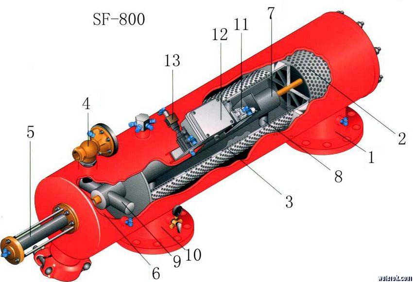

1、工作原理:
水动系列:SF-800系列为水动冲洗型过滤器,其显著特点是设备为全水动控制,集污管动作均由水压驱动。只有控制单元为电子部件,这样设备的防水防潮能力大大提高,设备成本也得到了有效控制。但设备运行水压要求略高,一般应>0.25MPa;否则会因水压过低造成清洗不完全,而影响出水指标。
水经进水口(1)到达粗滤网(2),粗滤网将较大的悬浮物拦截下来。水经过细滤网(3)时悬浮污物在细滤网内部逐渐积聚,这是过滤的主要过程。
污物在细滤网上的沉积使细滤网的内外两侧产生一个压力差,当该压差(DP)达到预先设定的值时,在维持系统持续供水的同时引发几个清洗动作:冲洗阀(4)打开,压力通过水力活塞(5)释放,水流出来。水动马达驱动室(6)和集污管(7)内的压力显著降低,压力的降低在集污管(8)和水力驱动室外侧中产生一个吸力,水流通过水动马达驱动集污管绕其轴旋转,水经活塞排出,使集污管在旋转的同时沿直线方向移动,从而使滤网内表面得到显著的清理。
冲洗过程约持续10秒钟,在冲洗过程结束时冲洗阀(4)关闭,水压的升高使水力活塞恢复至其初始状态,系统为下一个过滤工序做好准备。
电控系统(12)接收压差表(11)的数据来控制清洗过程、冲洗阀上电磁阀打开、关闭等动作。
当压差达到压差表上预先设定的数值时,冲洗过程随时启动。如果一次冲洗后压差无明显变化,25秒后将引发另一次冲洗过程。在冲洗过程中滤后清水持续不断地经出水口(10)流出。

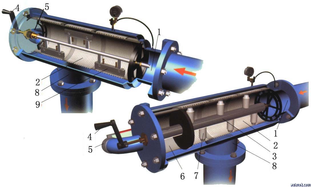

SF-70是较简单的一种网式过滤器,主要用于前期预处理及去除砂子或石子或用于处理高浊度污水,可以作为一个独立的过滤系统使用,全自动运行或手动操作;SF-500是功能略高于SF70的一种手动网式过滤器,主要用于前期预处理及去除砂子或石子或用于处理高浊度污水,可以作为一个独立的过滤系统使用,手动操作,在清洗时可以通过旋转手柄,以使内部的刷子或吸嘴在滤网内移动,达到较好的清理效时;SF-200系列及SF-80系列主要适用于小型水处理需求,其清理吸嘴移动距离较短,但设备在同等处理能力下价格较低;

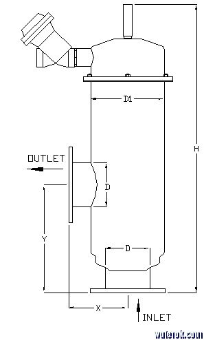

四、外形及安装尺寸 1.SF-200S系列
SF-200S系列为ELI公司于2002年推出的新型产品,该种过滤器有一个行程较短的活塞,性能大为提高。SF-200S型过滤器全自动水动过滤器,适用于工业等应用。该类产品具有优异的自清洗能力,过滤器处理量为最大可达200m3/h,可以调整在高压下运行(表5)。 | 型号 | 管径D (inch) | 滤网面积 (cm2) | 最大流量 (m3/h) | 冲洗流量 (m3/h) | D1 (inch) | X (mm) | Y (mm) | H (mm) | Weight (Kg) | | SF-202 | 2 | 1100 | 30 | 25 | 10 | 177 | 174 | 480 | 24 | | SF-202S | 2 | 1630 | 30 | 25 | 10 | 177 | 174 | 625 | 26 | | SF-203 | 3 | 1100 | 40 | 25 | 10 | 192 | 188 | 495 | 25 | | SF-203S | 3 | 1630 | 50 | 25 | 10 | 192 | 188 | 640 | 27 | | SF-204 | 4 | 1630 | 80 | 25 | 10 | 220 | 210 | 650 | 28 | | SF-204S | 4 | 2770 | 90 | 25 | 10 | 220 | 315 | 890 | 57 | | SF-206 | 6 | 4120 | 130 | 25 | 10 | 220 | 400 | 1095 | 70 | | SF-208 | 8 | 5240 | 200 | 25 | 16 | 305 | 450 | 1190 | 130
1. 进水口 2. 细滤网 3. 电控单元 4.冲洗阀 5. 水力活塞 6. 水力驱动腔 7. 集污管 8. 吸嘴 9. 水力马达 10. 压差表 11. 电磁阀 12. 出水口

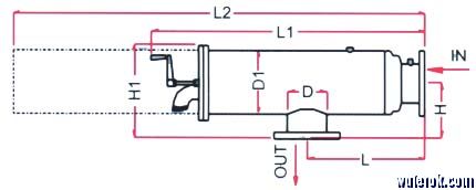

2.SF-500系列 SA-500是一款成本较低的手动产品,其内部采用了刷式或吸吮式两种清理方式。这款设备主要以低价格可以得到
好的过滤性能。适用于国内一些对成本要求较明显的场合。 | 型号 | 管径(inch) | 滤网面积(cm2) | 最大流量(m3/h) | 冲洗流量(m3/h) | D1 (inch) | L (mm) | L1 (mm) | L2 (mm) | H (mm) | H1 (mm) | W (mm) | | SF-504L | 4 | 3220 | 80 | 40 | 10 | 350 | 970 | 1370 | 240 | 400 | 325 | | SF-506L | 6 | 4300 | 160 | 40 | 10 | 450 | 1165 | 1760 | 240 | 400 | 325 | | SF-508L | 8 | 5785 | 300 | 40 | 10 | 550 | 1360 | 2155 | 240 | 400 | 325 | | SF-510IL | 10 | 8600 | 500 | 40 | 10 | 1100 | 1150 | 1950 | 250 | 735 | 970 | | SF-512IL | 12 | 11570 | 650 | 40 | 10 | 1250 | 1765 | 2560 | 280 | 770 | 1080 | | SF-514IL | 14 | 17350 | 1000 | 40 | 10 | 1470 | 1985 | 2780 | 315 | 960 | 1010 |
**冲洗流量是指水压0.2MPa时的测试结果

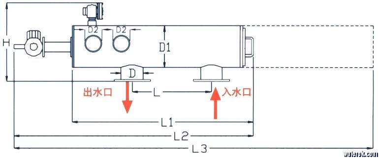

3.SF-800系列 SF-800系列为自动水力清洗过滤器,可以直接串联安装于管道中或并联在系统中,该系列产品的主要特点是:水力驱动;能提供较大的处理量;过滤精度20~300um,有各种滤网可供选择。
| 型号 | 进出口D(吋) | 过滤面积Cm2 | 最大流量t/H | 冲洗水量 (L) | D1 吋 | D2 吋 | L(mm) | L1 mm | L2 mm | L3 mm | H(mm) | 重量 Kg | | SF-803L | 3 | 3220 | 50 | 140 | 10 | 4 | 450 | 1133 | 1633 | 1750 | 573 | 85 | | SF-804L | 4 | 5780 | 80 | 140 | 10 | 4 | 900 | 1527 | 2027 | 2500 | 573 | 110 | | SF-806L | 6 | 5780 | 150 | 140 | 12 | 4 | 900 | 1598 | 2098 | 2570 | 634 | 135 | | SF-808 | 8 | 8410 | 160 | 140 | 12 | 4 | 900 | 1788 | 2288 | 3360 | 634 | 145 | | SF-808L | 8 | 8410 | 300 | 250 | 12 | 4 | 900 | 2190 | 2690 | 2760 | 634 | 170 | | SF-810 | 10 | 8090 | 350 | 140 | 16 | 4 | 1100 | 1980 | 2480 | 3560 | 716 | 280 | | SF-810L | 10 | 8410 | 400 | 250 | 16 | 4 | 1100 | 2720 | 3220 | 3040 | 716 | 340 | | SF-812 | 12 | 11710 | 600 | 250 | 16 | 4 | 1100 | 2720 | 3220 | 5200 | 716 | 350 | | SF-814 | 14 | 12990 | 900 | 250 | 18 | 4 | 1270 | 2720 | 3220 | 5200 | 767 | 420 | | SF-816 | 16 | 12990 | 1100 | 250 | 18 | 4 | 1270 | 2720 | 3220 | 5200 | 767 | 470 | | SF-816XL | 16 | 17020 | 1500 | 250 | 24 | 4 | 1270 | 2720 | 3220 | 5200 | 920 | 650 |

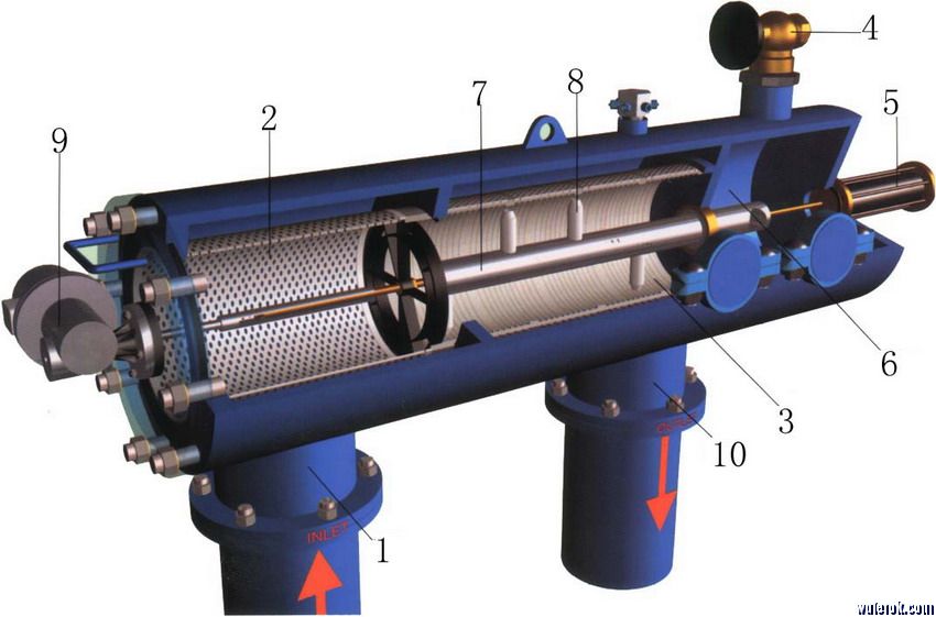

4.SF-9800系列 SF-9800型过滤器为ELI公司新推出的产品,该款过滤器采用了电动活塞。性能比SF-800有明显提高。
SF-9800系列为一款独特的过滤系统,配有电机驱动马达及水动活塞,这种独特的专有设计主要是为了适应水压较低或工业和市政应用领域中高浊度水的处理而设计。
该系列过滤器外观与SF800型基本相同,只是在活塞的另一侧装配了电机,以便在进水压力较低或进水较浑浊的情况下系统可以正常反冲洗。
因此,该系统的工况适应性与电动清洗的SF-900系列相似,但价格却低于SF-900。
1 进水口 2 粗滤网 3细滤网 4 冲洗阀 5活塞 6 水力驱动腔 7集污管轴 8 集污管吸嘴 9驱动电机 10 出水口| 型号 | 管径 (inch) | 滤网面积 cm2 | 最高流量 m3/h | 冲洗流量m3/h | D1 (inch) | D2 (inch) | L (mm) | L1 (mm) | L2 (mm) | L3 (mm) | H (mm) | 重量 (Kg) | | SF-9803L | 3 | 3220 | 50 | 25 | 10 | 4 | 450 | 1215 | 1485 | 1750 | 575 | 96 | | SF-9804L | 4 | 5780 | 100 | 25 | 10 | 4 | 900 | 1610 | 1880 | 2500 | 575 | 120 | | SF-9806L | 6 | 5780 | 150 | 25 | 12 | 4 | 900 | 1680 | 1950 | 2660 | 635 | 140 | | SF-9806XL | 6 | 8410 | 160 | 25 | 10 | 4 | 900 | 2070 | 2340 | 3360 | 585 | 140 | | SF-9808 | 8 | 5780 | 160 | 25 | 12 | 4 | 900 | 1870 | 2140 | 2760 | 635 | 150 | | SF-9808L | 8 | 8410 | 300 | 25 | 12 | 4 | 900 | 2270 | 2540 | 3560 | 635 | 175 | | SF-9810 | 10 | 8410 | 400 | 25 | 14 | 4 | 900 | 2270 | 2540 | 3560 | 670 | 210 | | SF-9810-C | 10 | 5430 | 450 | 25 | 24 | 4 | 540 | 1430 | 1700 | 2190 | 920 | 410 | | SF-9812-C | 12 | 5430 | 600 | 25 | 24 | 4 | 540 | 1430 | 1700 | 2190 | 920 | 415 | | SF-9814-C | 14 | 7990 | 900 | 25 | 24 | 4 | 700 | 1650 | 1920 | 2884 | 920 | 460 | | SF-9816-C | 16 | 11760 | 1100 | 25 | 24 | 4 | 700 | 1860 | 2130 | 3312 | 920 | 515 |

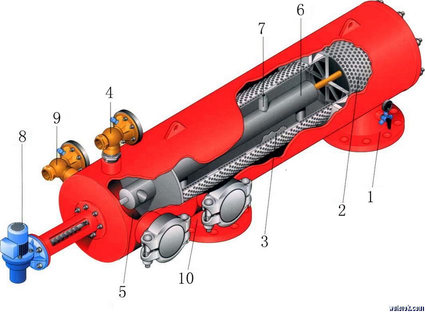

5.SF-900系列 SF-900系列属于电动自控过滤器,可以处理极污浊的水。该系统包括有粗滤网、细滤网、可编程控制器(PLC)和一个根据水中悬浮物情况而启动的双段清洗系统。该类过滤器特别适用于水量较大、水压较低、悬浮物含量较高的过滤应用。
过滤过程:
水经进水口(1)到达粗滤网(2),粗滤网将较大的悬浮物拦截下来。水经过细滤网(3)时悬浮污物在细滤网内部逐渐积聚,这是过滤的主要过程。污物在细滤网上的沉积使细滤网的内外侧产生一个压力差。
当压差(DP1)达到压差表上预设值时,在维持系统持续供水的同时引发几个清洗动作:标准冲洗阀(4)打开,水流出来。冲洗室(5)和集污管(6)内的压力显著降低,压力的降低在吸嘴(7)和集污管(6)间产生吸力,水流通过吸嘴进入冲洗室(5),经冲洗阀(4)排出。
电动马达(8)缓慢动作,驱动集污管绕其轴旋转。螺旋导轨使联接轴旋转,使集污管在旋转的同时沿直线方向移动,从而使滤网内表面得到显著的清理。
冲洗过程持续至进出水口间的压差保持一致,由控制器发出信号来控制。
当压差(DP2)达到附加压差表上预先设定的值时,附加冲洗阀随着标准冲洗阀一起打开,冲洗时间将持续约2分钟。
冲洗过程结束时冲洗阀(4)关闭,控制轴到达限位开关后停止动作。
系统恢复至其初始状态,为下一个过滤工序做好准备。在冲洗过程中滤后清水持续不断地经出水口(10)流出。
电控系统接收压差表的数据来控制清洗过程、冲洗阀上电磁阀打开、关闭等动作。 | 型号 | 进出管D(吋) | 滤网面积Cm2 | 最大流量m3/H | 冲洗流量m3/H | D1(吋) | D2(吋) | L(mm) | L1(mm) | L2(mm) | L3(mm) | H(mm) | | SF-903 | 3 | 1650 | 40 | 40 | 10 | 4 | 450 | 1133 | 1953 | 2393 | 623 | | SF-904 | 4 | 2470 | 120 | 40 | 12 | 4 | 600 | 1328 | 2148 | 2748 | 674 | | SF-906 | 6 | 3530 | 200 | 40 | 16 | 4 | 750 | 1540 | 2360 | 3030 | 756 | | SF-908 | 8 | 3940 | 350 | 40 | 18 | 4 | 750 | 1540 | 2360 | 3030 | 807 | | SF-910 | 10 | 5250 | 450 | 40 | 18 | 4 | 900 | 1800 | 2620 | 3505 | 807 | | SF-912 | 12 | 6560 | 600 | 40 | 18 | 4 | 1100 | 2475 | 3295 | 4395 | 807 | | SF-914 | 14 | 7870 | 750 | 40 | 18 | 4 | 1270 | 2475 | 3295 | 4395 | 807 | | SF-916 | 16 | 7870 | 900-1100 | 40 | 24 | 4 | 1270 | 2475 | 3295 | 4395 | 960 |
