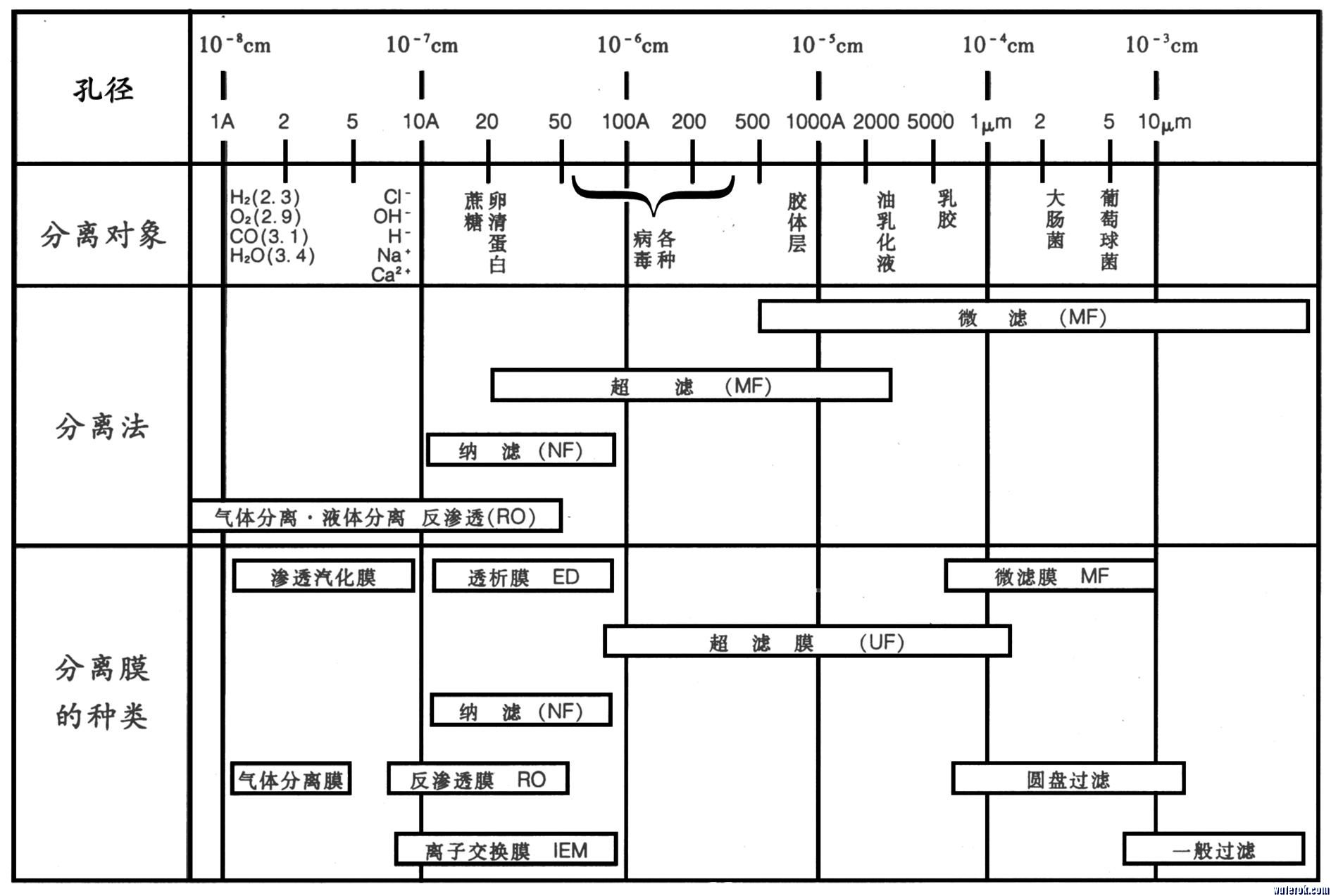

1,分子量与分子直径是有一定的正比关系的,所以RO膜当然用尺寸来标注孔径。
6 d5 v; }5 j% b3 [4 C/ r& g. Y2,0.0005微米的滤膜,当然是反渗透膜,不是你说的微滤膜。 未命名.JPG . H3 F# Y- ^0 y8 C) D

    WOW,真的很佩服,好专业!!!; |  J2 h: C. U  M% c* x
: o) b' A  W. f  W# T5 n! O
我也查了一下,说铅离子的直径大概在0.0003-0.0002微米左右,那么看起来我的这款RO50过滤起来也够呛啊(因为RO50说小于0.0005微米,所以自然还有部分更小的孔),不知道汞离子、镉离子等对人体有害的重金属离子是多大?3 p0 I7 h( ~$ A
还有一些农药的成分的分子和离子直径多大?一些酚类的致癌的东西直径大概多大?石油类的又是多大?
